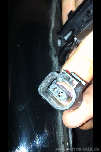

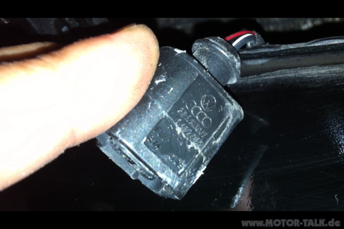

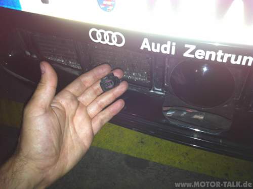

mein Radar funktioniert nicht mehr (Laut Fehlerkode, muss neu eingestellt werden), ich habe es so gekauft, vermutlich das Heizelement fehlt, weil ich ein Stecker (für die Heizung?) da gefunden habe (teilnummer 1J0 973 722)..
Img-1615
Img-1597
Img-1617
Wenn es sagt das es neu eingestellt werden muss, dann solltest du es neu einstellen (lassen). Der Stecker muss was anderes sein, weil das ACC Steuergerät intern gebrückt ist und alleine heizt, bei entsprechender Temperatur, ähnlich wie die Waschdüsen…
Mit freundlichem Gruß
danke🙂
die Waschdüsen und Temperaturanzeige sind i.O. diese Stecker ist genau in der Mitte wo nix anders gibts (zuheizer, Waschdüsen, Homelink..etc) , alles funktioniert ausser ACC und keyless go.. also ich habe keine Ahnung was das sein kann..🙂
