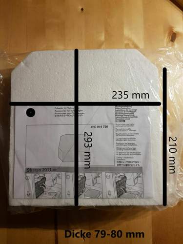

kann bitte jemand die Maße des orig. Füllstückes posten?
@Seppl012 schrieb am 7. Januar 2019 um 14:55:55 Uhr:
hier die ungefähren Maße +-1mm
Maße Füllstück
Danke
