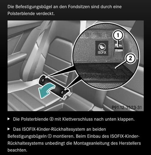

Ich habe gerade nach den Bildern kurz an MB gezweifelt. Im MOPF Coupe kann die Polsterblende gelöst werden, falls es noch jemand was bringt. Ich habe leider den Vormopf Limousine und muss wohl mit der Deformation leben...
