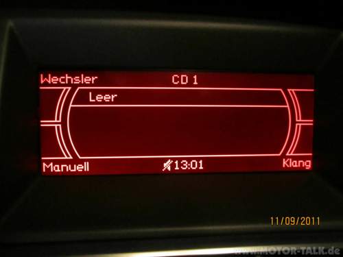

ich hab mir jetzt auch von vnsmedia so ein p-ami geholt.
meiner is ein 11/05 mit mmi basic plus also noch mit roten monochrom display. (navi + wechsler)
mmi update hab ich gemacht von "0050" auf "0410" (neuere gibts ja beim basic plus nicht).
teil eingebaut und alles angesteckt.
nur kommt bei mir das "quelle`n symbol" nicht..?  😕
anschließen kann man das teil ja nicht verkehrt...bzw. geladen wird der i-pod aber.
weiss da zufällig wer, was das problem sein könnte..?
mbg andy
"quelle`n symbol" ??
normalerweise gehst du auf CD/TV und dann mit der MMI Taste rechts unten ("Quelle" auf dem Display) ins Menu um das AMI auszuwählen. Anzeige "Quelle" hättest Du aber schon vorher haben müssen, die kommt nicht neu dazu.
Grüße, wumbo
hmm.. war grad nochmal schau`n..also wenn ich auf cd/tv gehe...hab ich nur den "wechsler" aber keine "quelle".
ich dachte immer erst wenn ich das p-ami anschließe kommt der "quelle" button dazu.
mbg

Hi, ich war vorhin nochmal unterwegs, habe dann gesehen "Quelle" ist natürlich rechts oben, da wo bei Dir gerade noch nischt ist. Die Auswahl war soweit ich mich erinnern kann bei mir aber schon vorher da (mi "CD" als einzige Option), bin mir aber nicht 100% sicher. Ohne Quellenauswahl kannst Du aber natürlich nicht auf das PAMI zugreifen 🙁. Was genau da jetzt gemacht werden muss (neues STG, oder vorhandenes anpassen) mit dem Basic MMI kann ich leider nicht sagen, sorry. Ich hoffe da meldet sich noch jemand der da mehr Ahnung hat?
Grüße, wumbo
seltsam...🙄
aber trotzdem danke wumbo 🙂
