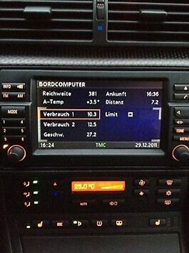

Ich fahre einen 320 CI Cabrio Baujahr 2004 mit eingebautem Navigationssystem.
Kann ich mein iphone damit verbinden und als Freisprecheinrichtung nutzen?
Wenn ja, was benötige ich dazu oder sollte ich das in einer Werkstatt installieren lassen?

16:9 Professional Navigation System oder wie das auch immer heißt 😎

Hast du eventuell einen Plan was ich nun alles bräuchte ?
Wechsler raus, Intravee II rein Anschluß ?? Wechslerkabel nehmen Adapter dazwischen-Ipod ??

Also für die Integration des intravee brauchst du:
intravee II
KCA 420
iPhone, iPod Auto Lade-Adapter Spannungskonverter 12V auf 5Volt OUT
Das wars. Alles plug and play

noch mal allerbesten Dank an eure Hilfe, habe jetzt alles eingebaut und angeschlossen und es Funtzt einwandfrei
