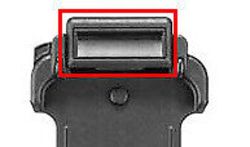

Eine andere Frage an alle. Ich habe das Cradle auch seit einem Monat eingebaut. Dabei ist mir aufgefallen, dass im Gegensatz zum iphone4 Cradle der obere Schnappmechanismus (siehe Foto) nicht einrastet. D.h. ich muss den rot markierten Verschluss immer mit Hilfe des Telefons nach oben drücken und das gibt Kratzer.
Früher ist dieses Teil beim entfernen des Telefons immer oben eingerastet und beim einsetzen des Telefons ist es mittels Druckknopf auf der Fläche unterhalb des Telefons nach unten geschnappt sobald das Telefon richtig eingesetzt war. Ist das bei euch auch so?
vg,
Chip

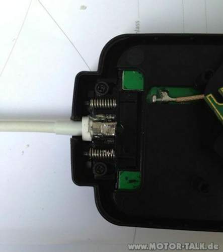

Update:
Ich habe mir nun meine eigene Iphone 5 Schale mit Media Interface gebastelt.
Dazu habe ich die iphone5 Ladeschale etwas modifiziert.
Ich habe es geöffnet und den internen Lightning Adapter durch den Apple Lightning Adapter auf 30Pin Adapter ersetzt.
Das Iphone5 erhält den Strom über das MediaInterface Kabel. Die Musik läuft auch darüber aber es ist in der Schale eingesteckt. Meine Hoffnung ist, dass es einen verbesserten Empfang über die Antenne in der Ladeschale hat. Das konnte ich bisher aber noch nicht prüfen.
Nachteil dieser Lösung bisher. Die klappbare Halterung der Mittelkonsole klemmt nun, da nicht genug Platz hinter der Schale ist und das Kabel hinten rausgeführt wird. Ich muss das vielleicht noch anpassen.
Schon bitter. Mercedes bzw. Peiker hätten ein ähnliches System für einen minimalen Mehraufwand erstellen können. Dazu hätten Sie eigentlich nur eine Steckmöglichkeit für einen Lightning Adapter anbieten müssen. Schade das es sowas nicht von Werk aus gibt.
