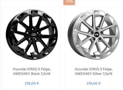

Danke fuer die info.
Vielleich schreiben wir das irgendwo auf welche felgen und reifen ABE bekommen?
Ich habe mich etwas verzettelt, ich hatte erst gummis gekauft (GJR) damit ich auf jeden fall im winter fahren kann, falls eine ploetzliche reifenknappheit auftaucht. (das haben wir beim ersten auto auch so gemacht, die orginal gummis runter, die GJR drauf und der winter kann kommen)
Beim zweiten koennte ich das auch, aber ich habe dann 8 SR gummis die ich eigentlich verschleissen moechte.
Also gibt es den plan noch einen satz felgen zu beschaffen.
Der erste schritt waren die RDS sensoren, jetzt fehlen noch felgen.
Es gibt von hyundai selbst welche fuer 219EUR mit ABE in schwarz, oder silber lackiert.
Keine angaben ueber das gewicht.
Ioniq5flegen

Es ist spannend fuer jeden ioniq5 fahrer der raeder braucht. (meist winter)
Man kann natuerlich orginal hyundai kaufen mit ABE gleich dabei.
Es wird jedoch viele andere moeglichkeiten geben, dennoch denke ich das wir hier im forum vielleicht grade mal ein dutzend verschiedene kombintationen fahren.
Man koennte es schon versuchen, jedoch gebe ich dir auch recht, das ist aufwand.
