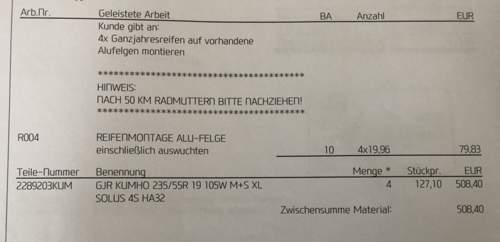

Die rechnung mit der bezeichnung der GJR reifen.
Wobei vorsicht mit dem preis, ich habe etwa 700EUR bezahlt, da kommt noch MwSt drauf.
Die habe ich auf dem IONIQ5, direkt vom haendler der mit das auto verkauft hat.
Damit wird das stimmen, aber ich habe nicht ueberprueft ob es wirklich zulaessig ist. (ich denke schon)
Ob du bei deinem auto auch die 19" reifen hast wie ich, ist nochmal ne andere frage, das auto wird mit verschiedenen reifen und felgengroessen ausgeliefert. Zudem waere es moeglich das andere reifen mit weniger geschwindigkeitindex und weniger lastindex auch zulaessig sind (und vielleicht billiger). So wie ich das verstehe kann es mehr sein, aber darf nicht weniger sein als das auto braucht.
Ich hoffe das hilft.
3L
edit: auf der rechnung steht "nur" das es M+S reifen sind (matsch und schnee), das reicht heute nicht mehr das es offiziell, bei der polizei, bei der versicherung, "echte winterreifen" sind. Dazu brauchen sie die kennzeichnung mit dem berg und der schneeflocke. Das haben sie jedoch (also alles gut) wie du auf den bilder sehen kannst die ich weiter oben schon gepostet hatte. In so fern kannst du die auch im winter fahren.
Nach meinem verstaendnis, garantieren soll dir das der verkaeufer bei dem kaufst, ich kann das nicht.
