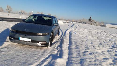

So, bei uns liegt jetzt ausreichend Schnee. Parkplatz - ESP aus - und los gehts. Ja, macht Spaß, kann man schön driften lassen.
Dann kam die Nagelprobe: Wir haben hier eine Nebenstraße, die einen recht steilen Knick nach oben hat. Ideal um Anfahren am Berg zu testen.
Eco-Modus - Räder drehen völlig durch, kein cm nach vorne
Snow-Modus - ebenso.
Dann kam mir die Idee, dass ich jetzt ja auf der glatten Stelle stehe - also ca. 1 Meter zurück. Anfahren Problemlos. Keine Ahnung, was der im Snow-Modus anders macht, aber er macht es gut. Mit unseren Golf kann man dort nicht anfahren. Da muss man soweit zurück, dass man auf dem flacheren Teilstück steht und dann geht das.

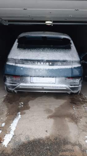

Nervig: Heckscheibe und Kamera bei diesen Witterungsbedingungen unbrauchbar (siehe Bild). War jetzt kein Thema, aber einparken wäre sicher lästig ohne Piepser. Ob Tesla an solche Witterungsbedingungen gedacht hat, als visiononly eingeführt wurde?
Zum Verbrauch kann ich nichts sagen. Nach rumschleudern und sonstigen Tests, wurde mit dem Enkel noch ein Schneemann gebaut und die Heizung lief natürlich weiter - da standen dann am Ende 37 kw/100 km auf der Uhr.
Auf der Straße (mit ESP) dachte ich, dass es gar nicht so rutschig wäre. Klar, beim starken Beschleunigen schwänzelte das Heck kurz, bis ESP reagierte, aber nix dramatisches. Bis ein paar Leute vor mir über den Zebrastreifen gingen - oder soll ich schlurften sagen? Die hatten echt Mühe auf den Beinen zu bleiben. Hab dann einen Bremstest gemacht ... tatsächlich richtig glatt. Hier sehe ich ein Problem mit dem Spurhalte-Assi. Der regelt ja ständig und daher habe ich nicht gemerkt, wie glatt es ist, weil mir die Rückmeldung vom Lenkrad fehlte. Hab den dann ausgeschaltet und dann war es klar.
Insgesamt ein gutes Gefühl.

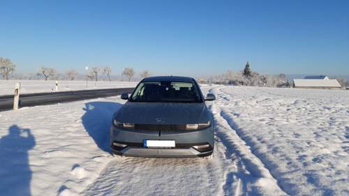

So, gerade eine Testfahrt hinter mir.
Wir haben -14 Grad - brrrr, aber herrliches Wetter. Und ich bin zum Bäcker, zum Metzger (der hat so einen Wurst-Automaten) und dann vielleicht noch einen kleinen Umweg.
Insgesamt waren es etwas über 50 km.
Die Einstellung war ECO (das habe ich immer und glücklicherweise merkt er sich die Einstellung) und auf die gestern neu gelernte "Auto-Rekuperation" (eingestellt auf "Starke Rekuperation" - die ist wirklich sehr angenehm zu fahren. Aber bei mir interessiert es die nicht, ob ein Vordermann da ist, oder nicht - sofern ich nicht den Tempomat aktiviert hab).
Auto war über Nacht an der Wallbox, 10 Minuten vor Abfahrt habe ich über BlueLink die Klimatisierung eingeschaltet (da ist bei mir das beheizte Lenkrad mit aktiviert). Beim Einsteigen und Losfahren war es also schon warm im Auto und das hat noch nichtmal was von der Batterieladung gekostet.

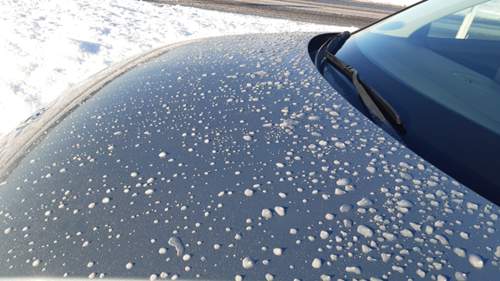

Also raus, Garagentor auf, der ganze Schnee auf dem Auto (von der Fahrt gestern) ist in großen Tropfen auf dem Auto geschmolzen. Rausgefahren, Garagentor geschlossen (geht über Knopfdruck, musste nicht aussteigen, aber ich warte immer, bis das komplett zu ist). In der Zeit waren die großen Tropfen schon wieder gefroren.
Dann die Fahrt. Von den 50 km waren so ca. 35 km mit 100 km/h - eben die Landstraße. Die letzten 15 km waren innerorts. Beim Bäcker hab ich das Auto aus gemacht, beim Metzger habe ich es die paar Minuten bis ich mir die Wurst ausgesucht hatte mit Heizung weiterlaufen lassen.
Verbrauch lag bei 26,8 kw/100 km seit Ladevorgang. Schwankte recht stark, weil wir hier sehr hügelig haben. Wenns den Berg hoch ging, ging es auf über 30. Auf der anderen Seite wieder fast auf 20. Aber nachdem ich einen Kreis gefahren bin, muss ich soviel hoch wie runter gefahren sein.

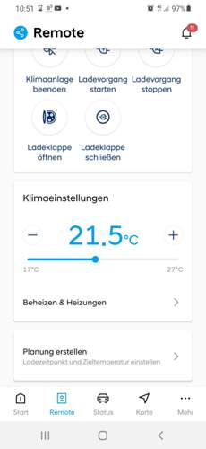

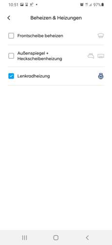

Wenn Du in der BlueLink-App auf Remote gehst, dort Klimaeinstellungen auf Beheizen & Heizungen gehst, bekommst Du das Menü in dem Du einstellen kannst, was bei Einschalten der Klimatisierung mit eingeschaltet wird. Die Sitze sind nicht dabei.

Trotzdem sehr gut.
Ein auto das bei der standheizung auch die sitze heizt habe ich noch nie gesehen, dabei ist das doch nicht so abwaegig.
Zumindest bei den batterieautos.
Klar, könnte man sicher bewerkstelligen und ist im Prinzip ja nichts anderes als die Lenkradheizung. Bei Gegebenheiten wir mir - ich parke immer in der Garage und werde im Winter immer das Ladekabel eingesteckt haben, damit kann ich der Batterie das Aufheizen ersparen - wäre das durchaus sinnvoll.
Ich persönlich nutze selten die Sitzheizung und wenn das Auto schon warm ist, brauche ich sie gar nicht. Aber man könnte die Wahl haben. Ich kann ja auch die Frontscheibe oder Spiegel heizen und brauche das nicht.
