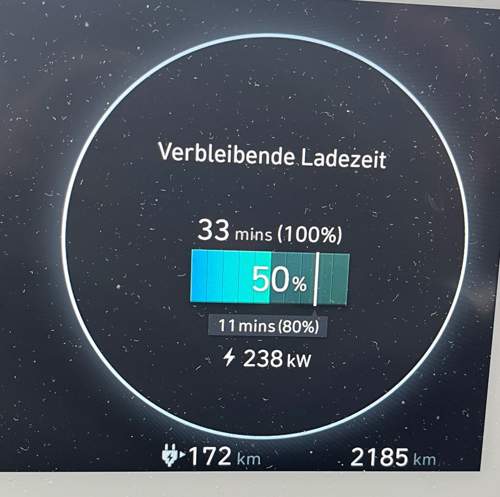

Heute hat alles geklappt,
die heizspirale war zu sehen und bei ankuft ging er in 10er schritten binnen 3 minuten auf 150.
Ich setzte mich ins auto und sah bald (bild).
Das ist sehr ordentlich bei aussentemperatur von +8C.
Im moment gelingt es mir billig auf der AB zu laden.
Geheizt mit zufaellig genau 200kWh (!) mehr als kalt.
w
