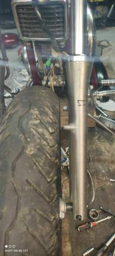

Moin,ich hätte eine kurze frage undzwar ob jemand eine idee hat warum mein rad vorne 1 cm aus der mitte steht,hätte da jemand eine idee.Habe schon alles nachgeschaut und finde den fehler nicht
Vorn
Vorn

Moin doch die frage ist ernst gemeint,tut mir leid also nochmal ordentlich ich bin Heinz 19 jahre alt und fahre eine 1400 intruder .Und habe das problem mit dem rad
welche distanz stücke genau meinst du
Mfg Heinz

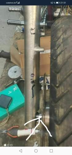

Dieses im Foto z.B. wäre eine Möglichkeit. Aber Mal im Ernst man baut doch so etwas nicht auseinander wenn man keinen Plan hat wie man es wieder zusammen bekommt. Oder habt ihr die als Bausatz bekommen?
Distanzstück

Hab es ebenfalls mal versucht zu Kennzeichnen.
Hi Deciageha,
ich bin gelernter KFZ Mechaniker und 53 alt und so lange auch im Geschäft, ich glaube ich weiß was ich mache und von was ich rede, Heinz will von mir lernen, aber es ist wirklich in dem Fall nahezu unlösbar, wir haben es genauso zusammengebaut wie es zuvor war, bzw. wie es im Reparaturhandbuch zu sehen ist, das Rad dreht leicht, die Gabel federt leicht, im Grunde alles i.o. aber eben leider nicht in der Mitte. Selbst wenn man die markierte Hülse anders herum einsetzen würde, dann wäre diese doch gleich lang und somit auch der Versatz der gleiche. Laut dem Bild im Reparaturhandbuch muss der angedrehte Bund zum Gabelholm, sie Bild im Anhang.

Was sagt den der Bremssattel wenn ihr ihn drauf steckt? Verkantet? Wenn er passt und das Rad sich drehen lässt, dann wird es wohl so sein das da ein Versatz ist. Kenn ich so nur, wenn man auf Einarmschwinge umbaut. CBR 900 etc.
Mfg Mirko
Leider passt auch der Bremssattel zu 100%, seine Verbindungsspalte (welch grausames Wort) ist genau in der Mitte der Bremsscheibe, am ende ist das Rad wirklich dezentriert, es ist nur fraglich warum, es eiert nicht, es hat keinen Höhenschlag keine Unwucht gar nichts, es ist zum verzweifeln.
Ist es denn aus Eurer Sicht möglich ein Rad so weit außer Mitte zu zentrieren? Am Ende hatte die Kiste ja mal einen Umbau am Heck der das notwendig gemacht hat, hatten wir zu DDR Zeiten bei den AWO´s auch gemacht um dickere Reifen hinten fahren zu können. Das waren aber ganz schöne Klimmzüge und nur mit speziellen Speichen zu realisieren.
