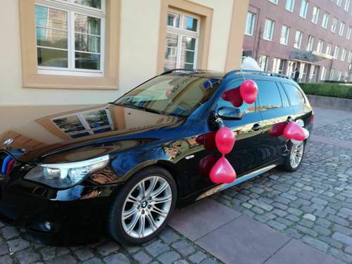

Ich habe meinen e61 530d lci bj 08 vor 4 Jahren mit M-paket ab werk von meinem bekannten für 2500€ gekauft aktuell habe ich jetzt
293 tkm
Und bin mit ihm sehr zufrieden
Schau dich lieber weiter um und schau das du ein Auto von privat kaufst der kann dir wenigstens ein paar Infos geben
Im Anhang ist meiner hab nur ein Bild gefunden mit Luftballons
Ihm sieht man die km garnicht an
