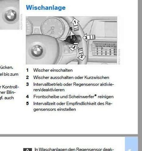

Der E70 hat keine Intervallschaltung. Siehe auch BDA. Es gibt den Intervallbetrieb nur für Fahrzeuge ohne Regensensor, oder wenn dieser defekt oder abgeklemmt ist.
@Tom8000304 : In den Intervallbetrieb kommst du nur, wenn du während der Fahrt auf Wischerstellung 1 die Scheibe wischt und dann anhältst, dann schalten die akutellen BMW Modelle eine Wischerstufe zurück. Das heißt, wenn von Stufe 1 zurück geschalten wird, dann ist der Wischer während des Stands im Intervallbetrieb.
Den Intervallbetrieb verläßt du nach dem Anfahren wieder und wechselst zurück in die Stufe 1.
Also BDA anschauen und dann glauben was da steht.

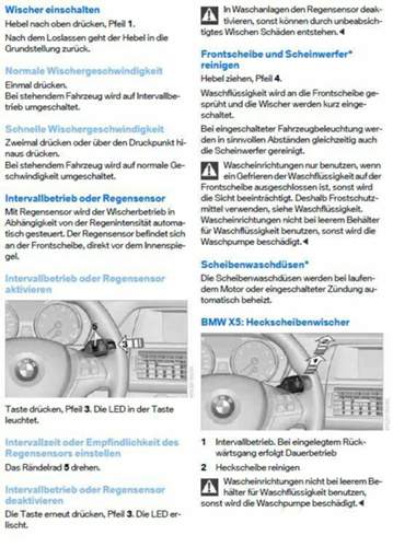

Ich werde nachher auch mal Probieren. Lasst mich erst mal Feierabend machen. 🙂 In der BDA des LCI stehen jedenfalls beide Varianten drin, ohne * (Sonder- oder Länderausstattungen
und Sonderzubehör)
Edit: Siehe Kopie BDA E70 LCI (Fotos)
Blatt 1
Blatt 2
@BMWSWISS84 : hast du eine deutsche Ländervariante? VFL?
Meiner is Deutschlandausführung. Vor komplettumbau auf Facelift Bordnetz gab es keinen Intervallbetrieb und jetzt als Facelift ebenfalls nicht.
