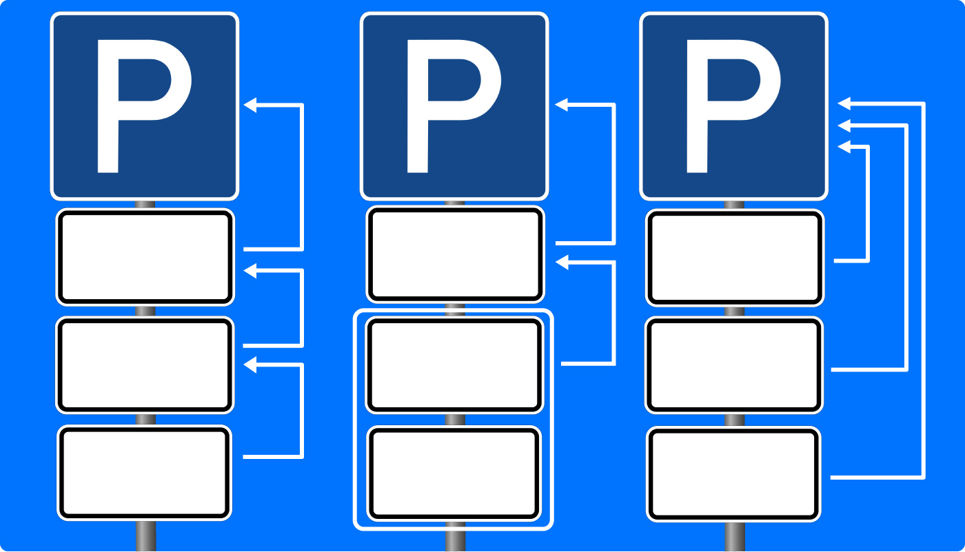

ich würde mich über eine möglichst fundierte Interpretation des angehängten Parkschildes freuen.
Besonders interessiert mich, wer hier sonntags unter welchen Vorraussetzungen parken darf.

Ich lese es ein wenig anders....
Personen mit Anwohnerausweis dürfen in den angegebenen Zeiten dort parken, wenn sie einen Parkschein ziehen. Alle anderen nicht. Ausserhalb der Zeiten dürfen dort nur Anwohner, jedoch ohne Parkschein, parken.
Wie komme ich darauf? Weil sich Zusatzzeichen gemäß StVO immer auf das direkt darüber befestigte Zeichen beziehen.
Die Kombination dieser 3 Zusatzzeichen ist nicht eindeutig und somit nicht zulässig. Meine obige Interpretation ist nur eine von sehr vielen Möglichkeiten. Falls man ein Ticket bekommt wird man schon eine Interpretation finden, mit der man seinen Einspruch erfolgreich begründen kann.
Ein Zusatzzeichen bezieht sich immer auf das Verkehrszeichen, nie auf ein anderes Zusatzzeichen.

@HausmeisterTommy schrieb am 28. März 2022 um 08:16:46 Uhr:
Ein Zusatzzeichen bezieht sich immer auf das Verkehrszeichen, nie auf ein anderes Zusatzzeichen. …
Darin liegt leider der Irrtum, das deutsche Verkehrsrecht lässt bei mehreren Zusatzzeichen unter einem Hauptzeichen verschiedene Interpretationsmöglichkeiten zu.
Interpretation 1: Alle Zusatzzeichen beziehen sich auf das jeweils darüber befindliche Verkehrszeichen.
Interpretation 2: Einzelne Zusatzzeichen bilden logische Gruppen.
Interpretation 3: Alle Zusatzzeichen beziehen sich auf das Hauptzeichen.
https://www.stvo2go.de/.../#Parken_mit_Zusatzzeichen_Uhrzeit
(runterscrollen bis bisschen über die Hälfte bis zu jenem Bild:
https://www.stvo2go.de/.../zeichen-314-mehrere-zusatzzeichen.png
Hier handelt es sich offensichtlich um eine Parkraumbewirtschaftungszone. Irgendwo wird an deren Beginn das VZ 314.1 aufgestellt sein.
Dass dort außerhalb der angegebenen Zeiten ein Parkverbot für Nicht-Anwohner bestehen soll, ist unlogisch. Als wenn die Gemeinde Nachts dort Parkscheine kontrolliert :rolleyes:
Ein Blick in die Parkgebühren-Satzung der betreffenden Gemeinde sollte das Rätsel lösen.
Ich würde die wirre Schilderkombination so lesen, daß die Autos mit Anwohnerausweis immer dort parken dürfen, auch außerhalb der genannten Zeiten.
Alle anderen Autofahrer ohne Anwohnerausweis ziehen sich während der genannten Zeiten einen Parkschein.
Ich wette, daß die Städte und Gemeinden bald längere Schilderpfosten braucht um all die Schilder und Zusatzschilder unterbringen zu können :)

Im dazugehörigen Flyer der Stadt Mainz ist das erläutert:
Kurzzeitparkstände von Mo. - Fr. 8:00 - 20:00 Uhr / Sa. 9:30 - 16:30 Uhr
Bewohner mit Berechtigungsausweis gebu?hrenfrei
https://gint.mainz.de/.../bewopa_al2.pdf
Nach der Erläuterung bleibt zu vermuten:
– Bewohner dürfen dort immer kostenfrei parken
– Besucher nur während der angegeben Zeit und nur mit Parkschein
– Außerhalb der angegebenen Zeit nur Bewohner
Aber, je nach Interpretation, könnte das auch anders gemeint sein. Es ist nun mal nicht eindeutig.

Die Behörde hat vermutlich unter dem ersten Zusatzzeichen einen logischen Trennstrich gezogen. So etwas kommt häufig vor, führt aber zu den vielen in diesem Thread enthalten Interpretationsmöglichkeiten. Aus diesem Grund würde ich die Beschilderung gemäß der angeführten Urteile als nichtig ansehen. Eine Beschränkung auf Bewohner bei gleichzeitiger Parkscheinpflicht für alle anderen geht regelmäßig schief - so auch in diesem Fall.

Es gibt für die gewünschte Regelung schlichtweg keine rechtssichere Möglichkeit der Beschilderung. Was es gibt ist die beschriebene Lösung mit "Bewohner frei" - in diesem Fall wird aber keine Beschränkung erwirkt, sondern die Bewohner werden lediglich von der Parkscheinpflicht ausgenommen.
So wie die Beschilderung jetzt ausgeführt ist, benötigen Bewohner zu den angegebenen Zeiten einen Parkschein. Hierzu gibt es sogar Urteile - aktuell im Bereich der Elektromobilität. Die gesamte Beschilderung an Hamburger Ladesäulen beruht z.B. auf diesem Prinzip.
So wird die Parkerlaubnis zunächst auf elektrisch betriebene Fahrzeuge beschränkt (wie hier Bewohner) und gleichzeitig wird für die berechtigten elektrisch betriebenen Fahrzeuge eine Parkscheibenpflicht angeordnet (wie hier Parkschein), die nur zu bestimmten Zeiten gilt. Die Hamburger Beschilderung soll aber ausdrücklich nicht jederman zu den angegebenen Zeiten das Parken mit Parkscheibe erlauben, sondern nur den auf dem ersten Zusatzzeichen abgebildeten elektrisch betriebenen Fahrzeugen. Auch soll die Beschilderung insgesamt nicht außerhalb der angegebenen Zeit unwirksam sein, sondern die Parkscheibenpflicht soll nur zu den relevanten Zeiten gelten.
Das alles lässt sich problemlos auf die hier disktutierte Beschilderung übertragen, nur soll die Bedeutung vermutlich eine ganz andere sein. Würde man aber mit derselben Logik (mit Parkschein/Parkscheibe zu angegebenen Zeiten für jederman) an einer Hamburger Ladesäule parken, wird man abgeschleppt.
