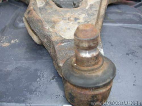

Am 1.4.2011 wurde ich dann von meiner Madame angerufen, das ein Rad "abgebrochen" sei.

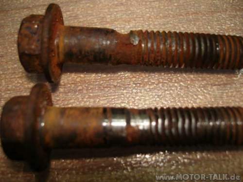

Ursache: Die mitgelieferte Schraube wurde in der kurzen Zeit ( 10.2010 - 4.2011 )von Bolzen des Querlenkeres ( Dreieckslenker) einfach durchgeknabbert.
Siehe dazu Bild 3
Nach Ausbau stellte ich insgesammt starke Korrosion an beiden Schrauben (die andere Seite war auch bereits angeknabbert) fest. Ebenso war der Bolzen des Dreieckslenkers schon stark korrodiert.

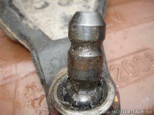

Als Vergleich habe ich einen anderen Bolzen ( Bild 1 )fotografiert, der bereits seit Jahren(!!!!) der Witterung ausgesetz ist.
Bild 2 zeigt den verbauten Bolzen nach nur einem halben Jahr.

Mein Vorschlag: Neutraler Sachverständiger. Überprüfung Härtegrad / Zulässigkeit für den Einsatzzweck.
