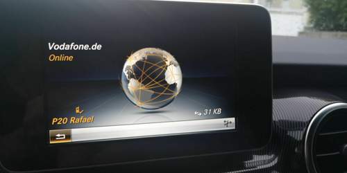

Ich wollte mal über mein Hotspot mal wieder Internetradio hören.
Seit Wochen bekomme ich immer die Fehlermeldung und kann online nix machen. Weder Apps noch sonst was....
Ich habe am Anfang das ausprobiert und es lief einwandfrei.
Nun bekomme ich es nicht ans laufen, obwohl die Verbindung als online angezeigt wird und Daten ausgetauscht werden.
Weiß jemand wie ich es wieder ans Laufen bekomme?
Danke.....

Das schein (so sieht es zumindest aus) ein Problem des Dienstes selbst zu sein.
Bie mir ist das ähnliche und gleiche Bild mal da, mal funktioniert es auch.
Da das so ist bin ich mittlerweile beim Klassiker: Internetradio per Handy und als Bluetooth-Audio verbunden.

Das Handy ist im MB-Auto (V-Klasse) der Nabel der Welt / Auto.
Es liefert die Internetverbindung für das Auto, nicht anders herum.
Also wird das Handy mit dem Comand per Bluetooth gekoppelt. Darüber laufen die Telefonverbindungen.
Willst Du Audio per Bluetooth vom Handy hören, so musst Du über Media (dort, wo man z.B.auch auf die SD-Karte usw. zugreifen kann) die Audio-Verbindung mit dem Handy herstellen (das ist eine klassische Bluetooth Verbindung).
Will man die Apps im Comand nutzen, so läuft das NUR über die Internetversorgung des Handys per Bluetooth Verbindung. Im Handy muss Bluetooth-Tetherimg aktiviert sein. Darüber holt sich das Comand die Internetverbindung. Nutzt man dann den WLAN-Hotspot des Autos für ein anderes Gerät, so läuft dieses Gerät also über die Internetverbindung des Handys, jedoch quasi als Gateway über den WLAN-Hotspot des Comand (somit ist eine Kopplung des Handys über WLAN mit dem Comand sinnlos).
Ich hoffe ich konnte es halbwegs verständlich kurz rüber bringen.
