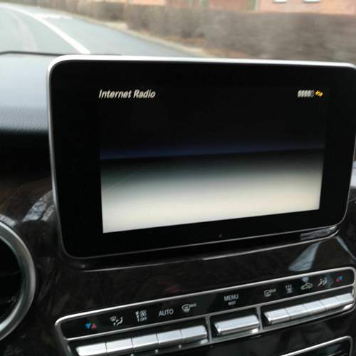

Bei mir leider nur so (siehe Bilder von gestern und heute aktuell)
13.12.2018 Internetradio
14.12.2018 Internetradio

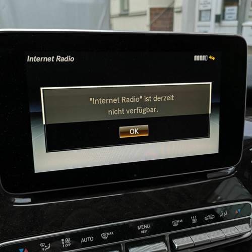

@Bernh24 Genau. Merkwürdigerweise, wenn man über das "Mercedes-App" Menü zugreift, funktioniert Internet Radio.
@Bellogatchi schrieb am 14. Dezember 2018 um 17:32:58 Uhr:
... "Mercedes-App" Menü zugreift,...
Was heist das genau?
Im Internet-Menü des Comand kann ich Internet Radio direkt auswählen. Dort erscheint die Meldung, dass es derzeit nicht verfügbar ist. Bei den Mercedes Apps (ein Dreh nach rechts) kann ich auch "Internet Radio" auswählen. Dort funktioniert es. Seltsam, aber so ist es bei mir.
So ist es auch bei mir. Über die Apps verfügbar, direkt nicht.
Wie kommt man direkt rein?
Uch habe die Apps als Favoriten hinterlegt (der normale Weg ist recht lang)
So, habe es getestet.
Kann das Verhalten des Comand bestätigen.
Bei Aufruf im Internet-Menü des Comand direkt kommt die Ausschift, dass es derzeit nicht verfügbar ist, jedoch unter den Apps funktioniert es nun.

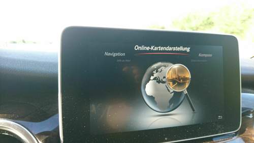

Wenn das mal nicht ein Vorbote ist es genauso, wie mit der Online-Kartendarstellung im Comand Navi zu machen. Dieser Service war auch im Comand fest integriert und wurde dann einfach mit einem Update weggenommen (technisch gesehen wurde das Fahrzeug um eine der gekauften Funktionen reduziert).
Das Internetradio wird bestimmt bald aus dem Internet-Menü des Comand verschwinden und nur noch unter den Apps zu finden sein, denn dort gelten die Nutzungsbedingungen zu den Apps seitens Mercedes und können somit wegreduziert werden (wie mehrfach geschehen) oder auch verändert werden und natürlich auch welche hinzukommen (wie bereits geschehen - für kurze Zeit konnte der V per App E-Zapzsäulen finden 😛).
Im Internet-Menü des Comand vorhandene Menuepunkte hingegen sind Ausstattungen des Fahrzeuges, wie es auch die Online-Kartendarstellung war. ...
Ehemalige Online-Kartendarstellung
