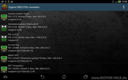

Original geschrieben von carli80
Bild 3
kurze Korrektur.
Starke Vermutung, dass der Differenzdruck nicht in kPa sondern in mikro-m Hg angezeigt wird.
Bild 4 wurde später gemacht, da ist in der Formel für den PID 2209e2 bereits die Umrechnung drin.
d.h die in Bild 3 angezeigten 31 sind ca. 0,4 kPa.
Einen ähnlichen, wie beim 140 PS TDI offensichtlich funktionierenden PID 22fd88 suche ich für den 1,6 TDCI immer noch.
siehe Bild (war im alten Beitrag Biid 4 genannt)
Screenshot-2014-06-05-13-06-41
- sind irgendwelche konkreten PIDs bekannt (die über die bisherigen Beiträge hier hinausgehen?
Es kann keine PIDs über die hinaus geben, die OBD II nun mal bietet. Das andere sind Bytefolgen, die irgendwelche Befehle an die ECU senden und Antworten irgendwie interpretieren. Das ist kein OBD II und daher auch nicht genormt.
Nur weil du keine kennst muss das ja nicht stimmen.😉
Wie schreibt Wikipedia so schön:
Non-standard PIDs
The majority of all OBD-II PIDs in use are non-standard. For most modern vehicles, there are many more functions supported on the OBD-II interface than are covered by the standard PIDs, and there is relatively minor overlap between vehicle manufacturers for these non-standard PIDs.
Und wenn du dir mal dieses Bild angeschaut hättest, würdest du nicht derartige falsche Behauptungen aufstellen.
die beiden untersten PIDs funktionieren bei mir (wie auch schon beschrieben) andere such ich noch.
Sprachausgabe funktioniert bei mir inzwischen übrigens gut.
Lasse mir z.B. akustisch melden "Betriebstemperatur erreicht"
und eine Alarmmeldung ausgeben wenn die DPF Temperatur einen bestimmten Wert (habe mal 450°C gewählt) übersteigt. (Bei meinem 1,6 TDCI beginnt ab 450 ° C die Regeneration).
Wie bereits gesagt. PID für km seit abgeschlossener Regeneration würde mich noch stark interessieren.
Für kompetente Hinweise wäre ich dankbar.
Genau diese "Zurückgelegte Wegstrecke nach letzter erfolgreicher Regeneration" muss
doch zu finden sein 😕

Regeneration" im Messwertaufnehmer geprüft werden.
Wenn die Fahrstrecke seit der letzten
erfolgreichen Regeneration gleich 0 ist, wurde die
Regeneration mit Erfolg abgeschlossen
Also:
- Hat jemand positive Erfahrungen zur Sprachausgabe von Torque? (Alarmausgabe?)
Gruss carli80
und ein frohes Pfingstfest😉
Ja , > Bei Torque Pro
sagt zB Motorbetriebstemperatur erreicht / bei 70°
und aufgetretene Fehlercodes werden bei Feststellung angesagt.
Man kann auch einstellen das der Fehler sofort gelöscht wird usw
Danke, habe ich auch schon ausprobiert und finde es toll.
Habe bei mir auch
- Betriebstemperatur erreicht
- Fehlercode
und zusätzlich Sprachausgabe
-Temperatur DPF (Warnwert 450°C)
-und IAT (Temperaturwarnwert der bei größer ca. 45 °C anzeigt, dass regeniert wird)
als Alarm eingestellt.
Finde ich wirklich sehr hilfreich.
Das einzige was mir noch fehlt ist der PID (für 1,6 TDCI Ford/Volvo/Mazda etc.)
carli80
