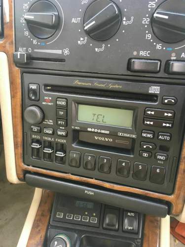

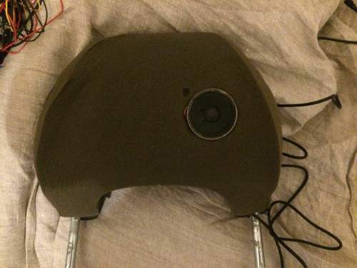

Der @scutyde hat das System bei sich im 850 verbaut
Ich wusste gar nicht das es das schon im 850 gab. Interessant, aber Ledersitze ohne Sitzheizung...
Ich habe aber nicht das originale aber den Nachfolger so zu sagen, ist auch von Nokia hat aber Bluetooth. Power bekommt es vom Powersitz inkl. Zündungsplus wo das System aktiv wird.
Den Alcantara Bezug mit Löcher war zu dem Zeitpunkt schon nicht mehr lieferbar. Hab keine gemacht braucht man zumindest bei Alcantara nicht Sound kommt gut durch.
Ich habe auch das Yatour mit Bluetooth nur nervte es das man immer manuel bei Anruf auf Yatour umschalten musste bei Anruf. Bei diesem System wird immer das Radio stummgeschaltet und es steht TEL im Display (man muss noch eine Leitung an A9 verlegen zum Radio). Auch nett wenn ich auf dem Handy die Navi App anhabe wird bei jeder Ansage das Radio kurz stummgeschaltet und dann geht es weiter.
