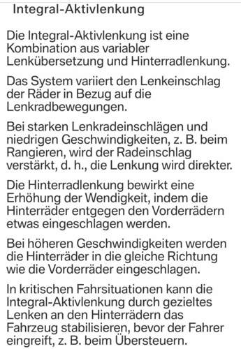

Im Gegenteil, BMW sagt in der Betriebsanleitung, dass die IAL beim Rangieren den Radeinschlag verstärkt.
@Heizer007
Gerade das Einparken und Rumkurven in engen Parkhäusern ist damit genial, das war das Wichtigste was mir in meinem F10 550d täglich gefehlt hatte.
Jetzt habe ich es wieder und erfreue mich jeden Tag daran - und genau so ist es in der Bedienungsanleitung auch erklärt.
"Das System variiert den Lenkeinschlag der Räder in Bezug auf die Lenkradbewegungen", aber der maximale Lenkeinschlag bleibt derselbe, nur dass man etwas weniger am Lenkrad kurbeln muss.
Vor der Übernahme meines 5er mit IAL hatte ich für einige Tage einen anderen 5er ohne IAL. Als ich dann zum ersten Mal mit mit IAL auf meinem Platz einparken wollte, habe ich etwas enttäuscht festgestellt, dass die Hin- und Her-Rangiererei genau dieselbe war wie ohne IAL nur mit etwas weniger Lenkradbewegung.
"Die Hinterradlenkung bewirkt eine Erhöhung der Wendigkeit, indem die Hinterräder entgegen den Vorderrädern etwas eingeschlagen werden." - BMW verschweigt, dass dies erst bei >5 km/h der Fall ist. Ich denke, das sollten diejenigen wissen, die gerade einen neuen 5er konfigurieren und die IAL auf dem Wunschzettel haben ...
Jörg
