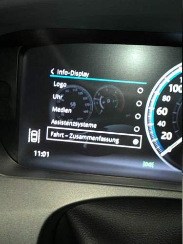

Instrumententafel F-Pace
Wie bekommt man diese Ansicht?
Ich kann dort nur "Logo", "Uhr" und "Quelle" einstellen.
