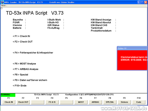

TD - 530 Script in Inpa benutzen und dann steht ganz oben die I - Stufe der KM Stand und die Tankfüllung usw.
Td-530
