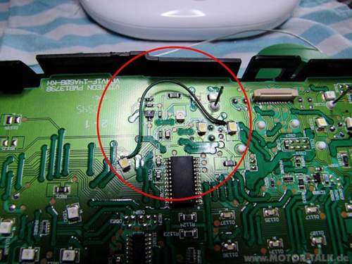

ich habe nun den kompletten Innenraum von der "verhassten" blauen Farbe befreit und Weiß gemacht. Nun macht nicht mehr blau, sondern weiß glücklich.
Zum "Opfer" fielen zuerst das Kombiinstrument, dann die Klimatronik (Dispay) und zu guter Letzt mein Skoda Radio (MFD2), welches zuvor grüne Tastenbeleuchtung hatte.
Alles in allem eine sehr aufwendige Prozedur die sich aber (optisch gesehen) gelohnt hat.
Allen Interessierten würde ich raten, vorher an einer mit SMD-Bauteilen bestückter Platine zu üben, da die Bauteile keine große Hitze vertragen, und zum anderen man dabei keine teuren Teile zerstört.
Wie ich darauf komme?
Ich habe mir beim Ablöten einer blauen LED ein Lötpad (worauf die LED gelötet ist) zerstört, weshalb ich eine provisorische Litze legen musste.
Letztendlich habe ich aus meinen Fehlern gelernt und wurde süchtig. Blau macht nun nur noch als Zustand glücklich, nicht mehr als Farbe im Innenraum eines Autos!

Hallo yamay,
ich habe überall die selben LEDs verbaut, was ich nun im Nachhinein sehr bereue!
Die 500mcd LEDs die wir im Tacho verbauten, sind meiner Meinung nach im Klimabedienteil (genauer gesagt in den Displays davon) und in der Tastenbeleuchtung des Radios zu hell.
Ich werde beide, das Klimabedienteil und das Radio, nochmals öffnen um entweder diese, oder eine gänzlich andere Farbe zu verlöten. Diesbezüglich recherchiere ich schon seit zwei Tagen im Netz.
Da das Radio doch sehr heftig ist umzubauen (siehe Bild im Anhang - 34 LEDs ! ), sollen die nächsten LEDs möglichst das Ergebnis liefern wie ich es will.

Je Display waren bei mir zwei blaue LEDs verbaut.

Nach dem Einlöten einer LED kann diese auf Funktion getestet werden, indem man mit einem Durchgangsprüfer den "Durchgang prüft". Die kleine Batterie im Durchgangsprüfer bringt die LED schwach zum Leuchten. Ich mache das mit einem 14 Euro Teil. Das reicht vollkommen aus. So kann ich mir sicher sein, daß ich die eben eingelötete LED nicht verbruzelt habe.
