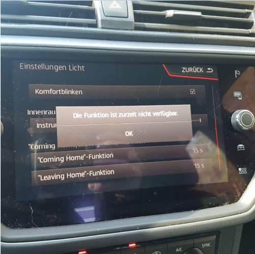

gibt es beim Arona einen Trick die Helligkeit der Instrumentenbeleuchtung einzustellen? Mein Händler ist überfordert und weiß nicht weiter. Den Eintrag im Menü / Setup haben wir gefunden, aber sobald man einen von 100% abweichenden Wert einstellen will, kommt nur die Meldung "Funktion nicht verfügbar".
Muss man irgendwo vorher noch etwas aktivieren? Danke für Tipps!
Menü: "Car"=>"Setup"=>"Licht"=>"Innenraumbeleuchtung"

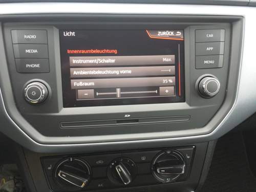

Die Instrumentenbeleuchtung steht bei meinem Arona zum Glück auf max. Die Fußraumbeleuchtung und Beleuchtung der kleinen Ablage (wo das Handy induktiv geladen werden kann) stehen auf ca 35%, was sehr angenehm und für meinen Geschmack richtig ist. Einstellen kann ich es nicht mehr, siehe Foto. Sehe aber nicht ein, dass ich 100, 200 oder mehr Euro ausgebe, für eine Regelfunktion, die ich im Prinzip doch nicht benutzen werde.
Nachtrag von meinem ersten Arona (2020). Als da diese Einstellung noch vorhanden war.
(Foto 2)
