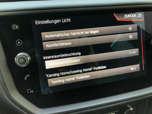

gibt es beim Arona einen Trick die Helligkeit der Instrumentenbeleuchtung einzustellen? Mein Händler ist überfordert und weiß nicht weiter. Den Eintrag im Menü / Setup haben wir gefunden, aber sobald man einen von 100% abweichenden Wert einstellen will, kommt nur die Meldung "Funktion nicht verfügbar".
Muss man irgendwo vorher noch etwas aktivieren? Danke für Tipps!
Menü: "Car"=>"Setup"=>"Licht"=>"Innenraumbeleuchtung"

Danke für die schnelle Antwort. Die Menüstruktur hatte ich mir falsch notiert. Ich war exakt in Menüpunkt Instrument/Schalter. Zündung ist eingeschaltet, Lichtschalter steht auf Automatik (aus oder an macht keinen Unterschied) die exakte Fehlermeldung lautet: Die Funktion ist zurzeit nicht verfügbar. Mehr als OK kann ich nicht klicken. Alle anderen Optionen unter "Licht" lassen sich ohne Probleme einstellen. Ist das etwa mittlerweile ein Extra? :-)

Bei mir auch Funktion nicht verfügbar als Meldung , die Funktion an sich ist aber natürlich auf dem Display sichtbar . Die Software im VW Konzern ist ein Graus

Das hat mich jetzt auch mal interessiert, scheint zumindest nicht ausstattungsabhängig zu sein, den bei meinem Arona (Reference, also Basis) kann ich die Helligkeit einstellen.

Arona Style, kein Re-Import. Baujahr mitte 2020, EZ 11/2020 (der stand beim Händler etwas länger auf dem Hof). Mein Händler hatte sich vor ein paar Wochen gemeldet. Ich sollte einen kompletten Reset (Ein-Ausschalt-Knopf lange gedrückt halten) durchführen. Das brachte auch nichts. Ein Reset auf Werkseinstellung ebenfalls nichts. Mein Händler ist nun ebenfalls ratlos. Scheint ein Feature zu sein. ;-)

So hallo... Ich bin wieder zurück.. Leider hat sich nichts geändert und komischerweise ist der Schalter/Instrumentenbeleuchtung Button nicht mehr vorhanden. Das ist mir die letzte Zeit auch aufgefallen. Der Händler hat auch dumm geschaut. Bei vergleichsautos ist alles da, zum Teil... Funktion nicht verfügbar... Zum Teil funktioniert die Verstellung... Alles sehr konfus. Der Händler stellt nun bei seat eine technische Anfrage. (villt sollten das alle machen). Da ich in 3 Tagen für 3 Wochen auf Kur gehe, wird bis dahin auch nichts passieren.
