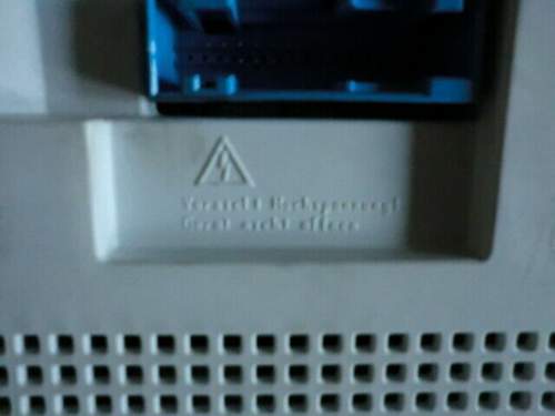

Habe ein 'Bastelinstrument' ergattert um die LED Hinterleuchtung zu verbessern, lese aber auf dem Instrument und in dem Reparaturleitfaden gleichermaßen daß ein Öffnen nicht zulässig sei wegen Hochspannung. Kann mir jemand sagen wie ich das umgehen kann ? will ja nicht draufgehen bei dem Nachbesserungsversuch ;-);

Tacho hochspannung ?
Niemals ! Es sind ganz normale 12v.

also alles nur leere Floskeln ?? gibt es da vielleicht aufgeladene Kondensatoren ??
Die Steckerbelegung hat keinen Pin für Beleuchtung - also geht das über BUS - internes Steuergerät ?!

Also bzw dem öffnen ist ja klar... Manipulation...
Der Rest ist ja auch "klar" bei 200 dreht sich deine tachowelle so schnell das dort 50kv erzeugt werden ;-) nee Spaß keine Ahnung warum...
Kann mir jemand sagen wie ich die Zeiger von den Wellen bekomme ? pure Gewalt ?
Vielleicht mit einer Gabel hinter die Zeiger greifen und vorsichtig abziehen.
Gruß Jürgen
jawohl so gehts, mit zwei Scheckkarten abgestützt zum Zifferblatt; Hitze bringt nichts da die Klemmung ca. 10mm tieferliegt; aber die Erkenntnis bezgl. der Hinterleuchtungsverbesserung lautet leider - da geht nichts, es sind keine einzelnen LED's verbaut, sondern eine Art Mini Leuchtstoffröhre die sich nicht tunen läßt -
Also weiter mit Standlicht unterwegs - besser geht leider nicht
Jürgen
