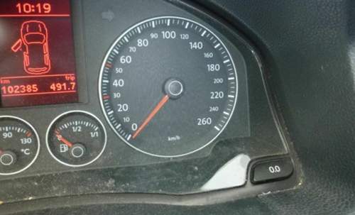

da ich mehr als 30tkm im Jahr fahre habe ich einen Ölwechsel bei ATU machen lassen.
Jetzt nevervt meine Inspektionsintervall anzeige mit dem Intspektionsintervall.
Kann ich diese Anzeige einen Intervall weiter schalten?
Lg
Andy

Mehr als 15k km geht mit einfachen mitteln nicht, ATU sollte normalerweise aber auch die Serviceanzeige zurücksetzen.

Hast du nur einen Ölwechsel machen lassen?
Warum sollten sie dann es zurücksetzen?
Es war doch keine Inspektion, nur bei einer Inspektion setzt man doch das Longlife-Intervall zurück.
Wenn nur ein Ölwechsel gemacht wurde, haben die Mechaniker m. M. nach richtig gehandelt,
da das Zurücksetzen mit mehr Arbeiten am Fahrzeug verbunden ist, als nur einem Ölwechsel.

Für 7,90 EUR setzt ATU die Longlife-Serviceanzeige zurück.

Gilt für die Benziner:
Ermittlung der Service-Intervalle:
Eingangsgrößen: Fahrstrecke, Kraftstoffverbrauch, Öltemperatur
Berechnung/Auswertung:
Bewertung der Fahrstrecke mit dem während dieser Zeit
verbrauchten Kraftstoff und dem dabei durchlaufenen Öltemperatur-Profil
dadurch Berechnung
Motorölverschleiß durch thermische Belastung
dadurch Auswertung und
Ermittlung der Restfahrstrecke bis Service
daraufhin Anzeige im
Display
