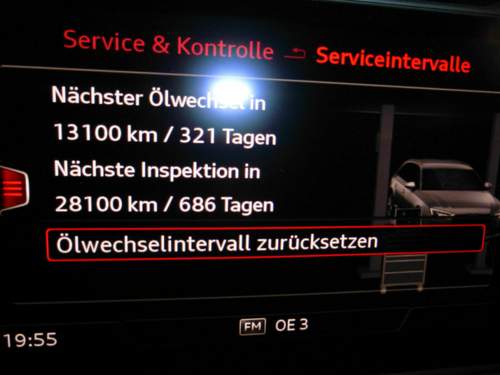

Ich fahr zwar einen A4,da ist aber beim Kilometerstand 1900 die Inspektion gegenüber den Ölwechselservice abgewichen,
P1000418
@urq schrieb am 31. August 2018 um 09:51:12 Uhr:
Welchen MJ hast du?
Baujahr April 2018
Wenn ich mir die Zahlen auf Deinem Foto genau ansehe, stellt sich mir die Frage, ob bei Dir ein festes Ölwechselintervall (statt dem eigentlich üblichen Longlife-Intervall) einprogrammiert ist.
Das Foto zeigt: Das Auto wurde 44 Tage vor Aufnahmedatum in Betrieb genommen.
Denn 2 Jahre, also 730 Tage minus angezeigte 686 Tage sind 44 Tage.
Bei Ölwechsel ist angezeigt 321 Tage. Plus die 44 Tage sind 365, also genau ein Jahr.
Gleiches bei Kilometern: Angezeigt 28.100 plus Deine gefahrenen 1.900 sind 30.000.
Ölwechsel: 13.100 plus die 1.900 sind 15.000.
Das sind genau die Daten 2 Jahre/30.000 km für die Inspektion und
1 Jahr/15.000 km für das Ölwechsel FEST-Intervall.
Wenn Du das NICHT möchtest, (obwohl es sehr sehr sinnvoll ist, jährlich einen Ölwechsel zu machen), würde ich mal in der Werkstatt nachfragen.
Das hat mich auch gewundert,ich bin auch zum Händler um nach zu fragen und der Werkstattmeister sagte,das Auto wird so ausgeliefert und die Werkstatt kann es auch nicht ändern,das kann eben schon sein ,das bei 15000 km oder 1 Jahr das Öl zum wechseln ist oder eben max.30000km und 2 Jahre
Was ich aber sagen kann,ist,der Intervall vom Ölwechsel und Inspektion war bei Auslieferung identisch ,bei Kilometerstand 1900 ist der Intervall abgewichen,jetzt bei Kilometerstand 7000 ist sie nämlich wieder identisch

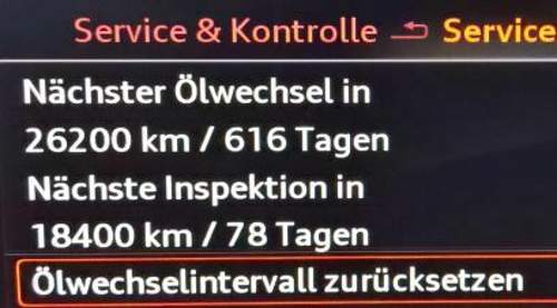

Bei mir war das noch nie identisch.
Anbei vier Fotos.

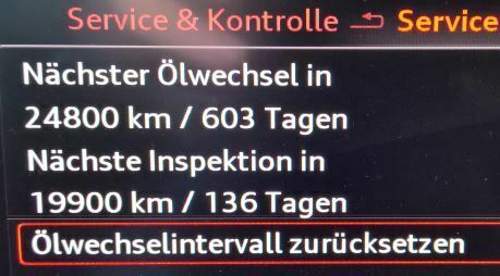

Auf dem ersten sieht man, dass es noch 136 Tage bis zur Inspektion sind.
Das zweite Bild ist 58 Tage später gemacht, das zeigt an, das es jetzt noch 78 Tage bis zur Inspektion sind. Das wurde Tag-genau runter gezählt.
ABER: Weil in diesen fast 2 Monaten hauptsächlich sehr gemütlich (in Ländern mit Geschwindigkeitsbeschränkung auf Autobahnen in A, I und CH) gefahren wurde, ist während dieser Zeit die Aufforderung zum Ölwechsel 71 Tage in Richtung "später" verschoben worden.
Anzeige am 5. April war 24.800, 603 Tage, am 2. Juni dann 26.200, 616 Tage.
"Eigentlich", (das sinnlose Wort), hätte da statt 616 Tage 545 Tage (= 603 - 58) stehen müssen - wenn beide Anzeige synchron laufen würden.
Auch die noch bis zum nächsten Ölwechsel möglichen Kilometer sind mehr geworden - obwohl real tausende davon in den 58 Tagen dazu gekommen waren.

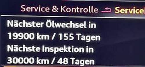

Meine Anzeige ist absolut variabel, ein Tag SUPER-Kurzstrecken-Stadtverkehr hat einmal den Ölwechseltermin elf Tage ( ! ! ! ) in Richtung "früher" verschoben (Bild 3 und 4). Das hatte ich zufällig gesehen, weil ich da gerade meinen Werkstatttermin plante....
