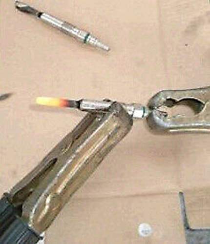

Ich habe mir den Serviceplan angesehen und geschaut, was sonst alles planmäßig gemacht werden soll, da fällt der Punkt "Zündkerzen" auf (alle 90tkm/6 J.), von "Glühkerzen ist nicht die Rede. Lt. "So wird's gemacht" ist der Tausch nur bei Benzinern vorgesehen, es gibt aber keinen Hinweis, was mit TDIs ist.
Macht eine Reinigung Sinn oder lieber laufen lassen ("never touch a running system"😉?

von "Glühkerzen ist aber nicht die Rede. Lt. Buch "So wird's gemacht" ist der Tausch nur bei Benzinern vorgesehen, es gibt aber auch keinen Hinweis, was mit Dieselmotoren ist.
In einem anderen Thread war von 120tkm Wechselintervall die Rede
Macht eine Renigung zwischendurch Sinn oder lieber bis Defekt laufen lassen ("never touch a running system"😉?
Das macht keinen Sinn, da sie wie der Name schon sagt glühen, reinigen sie sich dabei auch selbst.
Gluehstift
Ah, leuchtet ein (hatte bisher nur Benziner). 😉
Da das Vorglühen vorwiegend bei Temperaturen <0 Grad aktiv wird und unser Auto sowohl tags als auch nachts in einer Garage steht, dürfte der "Verschleiß" enorm gering sein, oder?
Sicher, dass es nur bei 0°C passiert?
MMn: Diesel wird immer vorgeglüht... nur die Zeit dafür verändert sich je nach Außentemperatur.

So steht es im "So wird's gemacht" aber in einem Dokument von Audi habe ich eben gelesen, dass bereits unter 25 Grad die Spannung zum Glühen anliegt.
Im SSP 368 (125kW 2.0 TDI) ist angegeben, dass die (Keramik-)Glühkerzen bereits bei Temperaturen unter 14°C mit der maximalen Spannung aufgeheizt werden um schnell die gewünschte Temperatur zu erreichen. Nach dem Start wird sogar nachgeglüht für max. 5 Minuten oder bis die Kühlwassertemperatur 20°C erreicht hat. Für die Regeneration des Partikelfilters können die Glühkerzen sogar während der Fahrt erneut angesteuert werden. Die Glühkerzen dürften daher auch bei einem Garagenfahrzeug regelmäßig zur Verwendung kommen.
Die Nachglühzeit für max. 5 Minuten erfolgt aber über eine PWM mit deutlich reduzierter Spannung (ca. 4,5 Volt).
7 Volt lt. angefügter Info. 😉
Vorglühen
Die Ansteuerung der Stahl-Glühkerzen erfolgt vom Motorsteuergerät J623 über das Steuergerät für Glühzeitautomatik J179 phasenversetzt mit Hilfe eines pulsweitenmodulierten Signals (PWM). Dabei wird die Spannung an der einzelnen Glühkerze über die Frequenz der PWM-Impulse eingestellt. Zum Schnellstart bei einer Außentemperatur von weniger als 25 °C liegt beim Vorglühen die Maximalspannung von 11,5 Volt an. Sie gewährleistet, dass sich die Glühkerze innerhalb kürzester Zeit (max. 2 Sekunden) auf über 1000 °C aufheizt. Dadurch verringert sich die Vorglühzeit des Motors.
Zwischenglühen
Zur Regeneration des Partikelfilters werden die Glühkerzen zu einem Zwischenglühen vom Motorsteuergerät J623 angesteuert. Durch das Zwischenglühen verbessern sich die Brennbedingungen beim Regenerationsvorgang.
Nachglühen
Durch eine kontinuierliche Verringerung der Ansteuerfrequenz des PWM-Signals wird die Spannung für das Nachglühen abhängig vom Betriebspunkt auf die Nennspannung von 7 Volt eingestellt.
Nachgeglüht wird bis zu einer Kühlmitteltemperatur von 25 °C nach dem Motorstart für max. 5 Minuten. Das Nachglühen trägt dazu bei, die Kohlenwasserstoffemissionen und die Verbrennungsgeräusche in der Warmlaufphase des Motors zu verringern.
