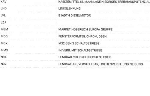

Der FOH hat mir anhand der Fahrgestellnummer ausgelesen, was dieses Fahrzeug ab Werk verbaut hat.
Motor B16DTH Dieselmotor und unter PL5 steht : Motor, niedrige Leistung.
Angeboten wurde der wie im Betreff erwähnt mit 110 PS, was mich persönlich gar nicht stört, aber wenn ich versuche herauszufinden, was für Motoren für dieses Baujahr verbaut wurden, dann finde ich den Motor mit der erwähnten Bezeichnung (mit mehr PS) nur beim Insignia A.
Meiner sollte aber ein Insignia B sein, sieht auch so aus, aber diesen Motor kann weder WIKi noch der ADAC (oder sonst wer) als Variante für diesen Insignia ausweisen.

Pl5 heißt Motorleistung gedrosselt, du hast den 1.6er Diesel B16DTE, der von 136 auf 110 PS gedrosselt wurde ( Software). Ist natürlich keine Rennsau ( 12s von 0 auf 100), also nur im Stadtverkehr zu gebrauchen, wobei Diesel und Stadtverkehr beisst sich. Freu dich auf Partikelfilter voll etc., falls du weitere Strecken fährst, ist das gut, aber ohne Fahrspass. Dafür niedriger Verbrauch.
Moin,
durch die Drosselung wird dann aus B16DTE ein B16DTH ?
Andi

Hi Ursel,
ich habe mal auf einer Seite von Opel meine Fin übersetzen lassen und da kommt folgendes bei heraus:
W0VZM8EL9L1002928
1-3. W0V = Opel Automobile GmbH (ab 7/2017)
4. Insignia B
5. Mittel - Edition
6. 4-türiger Kombi / Sports Tourer (Kombi - Karosserieform Code 35)
7. Aktive Sicherheitsgurte; Airbags Fahrer, Beifahrer (1. Sitzreihe vorn), Vordersitze (2. Sitzreihe) und Dach seitlich (alle Sitzreihen) (Basis + Kopfairbags)
8. ? betrifft den Motor, aber L taucht dort nicht auf, wohl wegen der Drosselung auf 81 kw
9. Prüfziffer
10. Modelljahr 2020
11. Rüsselsheim Deutschland
12-17. fortlaufende Fahrzeugnummer
Andi
