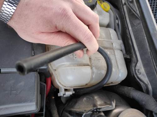

@aveo phipps Da du das erst kürzlich gemacht hast, für was ist dieser offene Schlauch der neben dem Behälter sitzt? Und wo führt er hin?
@Haystacks1516 schrieb am 8. November 2022 um 16:27:20 Uhr:
Ich weiß nicht welchen Schlauch du meinst, ich habe nämlich keinen geserhen.
Entweder hab ich den nicht, oder er ist mir einfach nicht aufgefallen.
@aveo phipps ich werde es morgen merken, angeblich kommt dann schon der neue Tank von Febi. Ich hab den Schlauch bisher auf keinem Video vom Ausbau entdeckt, es bleibt spannend was der da zu suchen hat, morgen weiß ich mehr 😉
Der Schlauch ist für die Entlüftung von Automatikgetriebe zuständig.
Bei Handschalter gibt dieses Schlauch nicht.

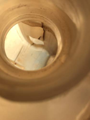

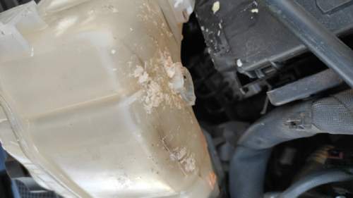

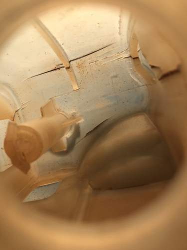

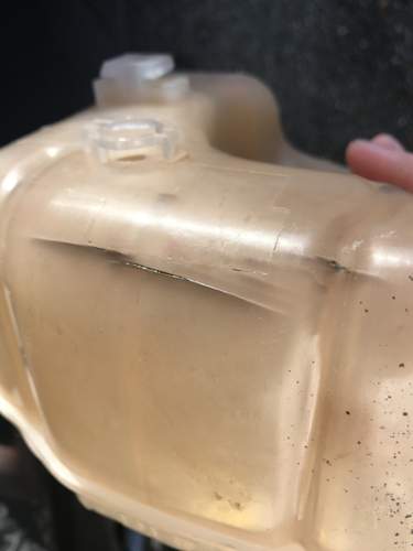

So, Behälter habe ich letzten Freitag getauscht. Würde sagen ist in unter 15 Minuten zu bewerkstelligen. Wie unschwer zu erkennen ist, ist der alte Behälter komplett Schrott
Und die Heizung läuft auch wieder?
@Mars_gib_Gas Ja, läuft wieder einwandfrei und wird schnell warm
Freut mich. Dann kann der Winter ja nun auch bei dir kommen 🙂
