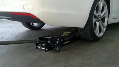

War heute mit meinem Insignia bei ÖAMTC. Der hat den Wagen leider auch beim Schweller angehoben. Den Falz links und rechts neben der Wagenheberaufnahme ist jetzt leicht gebogen. Lack/Schutzschicht ist nich drauf. Er hatt Gummiblöcke verwendet.
Soll ich den Falz wieder in die Ursprungsposition biegen (mit einerm Gummihammer) oder es bleiben lassen?
BTW. Wo sind die Wirklichen Aufnahmepunkte für die Bühne. Kann da mal wer Bilder posten? In der Doku ist das nicht wirklich gut zu erkennen.
hab beim FOH mit dem iPhone Bilder gemacht, als der Bastuck drunter kam, sind leider bißchen Dunkel, aber man kann gut erkennen, das es hinter der Falz ist.
Insi-buehne
ja hinter dem falz, aber wo genau?
