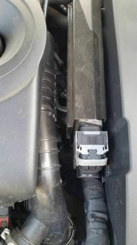

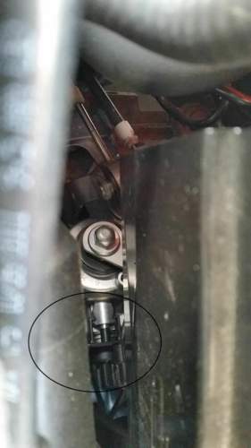

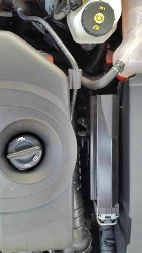

kann mir einer sagen wo der kontakt schalter der leerlauf stellung des gangschalters ist?
Irgend wie weis das system das KEIN Gang eingelegt ist-wo befindet sich der schalter?
LG
Ich geh mal davon aus das Du meinst, der Wagen weiß nicht das kein Gang eingelegt ist....
Hast Du somit ein Problem mit der Start/Stop Einrichtung ?? ....oder warum fragst Du ?
Ich mach mal schnell noch ein Foto und stell es hier rein....
Links neben der Batterie genau vor den Schaltzügen am Getriebe sitzt der Sensor .
Da wo das Kabel mit dran ist........
Ich hoffe man kann etwas erkennen😉 auf Bild 3 eingezeichnet

da kommt man schlecht hin-ist warscheinlich leichter an den kupplungs sckalter zu gelangen?
lg
Es gibt beim MT keinen Schalter für den "Neutral"... es gibt lediglich den Kupplungsschalter, der erkennt, dass du nicht die Kupplung getreten hast... dann werden Geschwindigkeit und Motordrehzahl verglichen...
Dreht der Motor und das Auto fährt nicht, kann bei nicht getretener Kupplung auch kein Gang eingelegt sein...
MIt dem Vergleich Motordrehzahl zu Geschwindigkeit wird auch errechnet welcher Gang eingelegt ist...
Der Kupplungsschalter sitz direkt am Pedalbock...
der "kupplungsschalter" ist ein positionssensor der den gesamten pedalweg erkennt. der 1.-gangsensor sitzt vorne am schaltdom und ist auf den bildern nicht zu sehen.
@slv-rider und @mark29
Das Ding nennt sich Neutralgangsensor (kein Taster/Schalter), ist für Start/Stopp-Funktionalität mit manuellem Getriebe erforderlich und das Motorsteuergerät macht daraus die Information ob sich der Schalthebel in der Mitte befindet und nicht weiter vorn oder hinten. Je nach Getriebetyp sitzt er auf dem Getriebe und ist afaik einzeln tauschbar oder ist nur mit der gesamten Mechanik darunter austauschbar. Letztere ist auf dem Bild von brausebruno dargestellt.
Aber: da sich die Stellung dort vermutlich nicht von alleine ändert (der Sensor kann natürlich auch Verschleiß oder Defekt unterliegen), ist der sicherere Kandidat für eine Fehlersuche erst mal die Einstellung der Schaltzüge. Ebenso sollte man natürlich nicht die Hand am Schalthebel haben während man versucht herauszufinden ob die Neutralstellung erreicht wird, denn das kann je nach Einstellung auch sehr sensibel sein. Kalibrieren lässt der sich mW nicht (per Diagnosegerät).
Also viel Spass bei der Fehlersuche und berichte doch was rausgekommen ist.
MfG BlackTM
