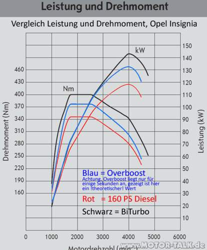

Das hier habe ich vor einigen Monaten erstellt! Zu beachten ist, dass der Bi Turbo zusätzlich keine "Gedenksekunde" braucht, bis der BUMS kommt, sondern der ist einfach da. Und die Kurve für die 160 PS Maschinen ist auch noch zusätzlich "schön" gezeichnet..
Selbst wenn bei einigen 160 PS Fahrzeugen um die 400 NM durch Streuung anliegen, dann weiss man nicht wo (Drehzahl?) Wie schnell sie abfällt usw. einen gleichmäßigeren Verlauf bringt nur der BiTurbo. Außerdem kann der BiTurbo auch vielleicht nach oben streuen? Tuner bieten ja schon 245 PS per Chip an. Also potential ist noch da...
Gayturbo-bi-bearbeitet-2superdupermegaaffig
Naja da passt ja was vorne und hinten nicht. Der BiTurbo hat bei einer Drehzahl von ca 1.200 rpm schon ein deutlich höheres Drehmoment und dann nur die identische Leistung wie die anderen?! Kann doch nicht sein...

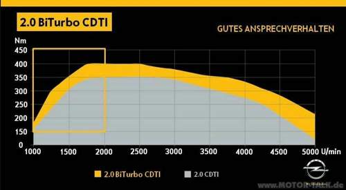

Nein, der BiTurbo hat vom Diagramm her gleiche Drehmomentkurve sowohl bei 160 PS und 190 PS liegt das Drehmomentmaxium bei 1750 UMin an. Nur die Drehmomentspitze unterscheidet sich 350 und 400 NM.
Das Diagramm ist fehlerhaft. Ein höheres Motordrehmoment MUSS bei der jeweiligen Drehzahl auch in einer höheren Motorleistung münden. Woher stammt das Diagramm?

Ich habe die Original Opel Kurven übereinander gelegt mit Photoshop skaliert und auf den tatsächlichen Drehmoment Verlauf angepasst. Das ist das Diagramm aus dem ersten Infoblatt zum BiTurbo (von Schelper), das habe ich auf das gelegt, was Du vom 160 PS aus den Preiskatalogen bekommst.
Gehen tuts ja nur um den Drehmomentverlauf, und da passt es schon ziemlich. Die Motorleistung war mir da unwichtig.

will man den Bi-Turbo gegenüber dem 160PS künstlich besser darstellen? Oder wie erklärt es sich das man im Diagramm die Overboost Funktion (380NM) unterschlägt!
Deswegen habe ich ja versucht die Overboost Funktion zumindest im Drehmomentdiagram 1:1 ein zu "friemeln"
