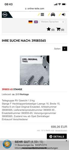

Mir schon denn meine ist defekt neuer Dämpfer 400-600€ Einbau noch nicht inbegriffen. Hätte gerne auch ne manuelle! 🙁

Der Dämpfer 39085565 kostet hier in D online günstigstes Angebot ca 660€. (Opel ca.700€)
Der auf der anderen Seite 39085566 ist von Opel nicht lieferbar, da er nicht mehr produziert wird. (Noch Restbestände, Kosten 170€)
In den USA kostet der 39085565 ca. 150$ zzgl Versand.
Der 39085566 kostet ca. 50$ zzgl. Versand.
Bei Audi/MB kostet ein Antriebsmotor um die 500€. Aber anderes System. Die Gasdruckdämpfer kosten dort nur ca. 30€ Stück.
Nur BMW ist teurer mit 750€.

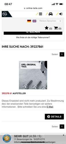

Die Dämpfer 39227861 für die normale Heckklappe gibt es auch nicht mehr seitens Opel. Online Restbestände ca. 80€.

@Falco411 , die Dämpfer sind alle bei Opel vorrätig und demzufolge lieferbar. Allerdings haben sich die Teilenummern geändert und das ist bei online-teile nicht berücksichtigt.
@Cliffcali schrieb am 16. April 2023 um 12:09:24 Uhr:
Wie lautet denn die neue Teilenummer?
Zu zwei Dämpfern steht in Online Shops auch die neue Nummer, wenn man nach den alten Nummer sucht.
39227861 = YR00228080
39085566 = YR00236180
Für den Motor 39085565 finde ich nichts. Evtl. GM Patent?
