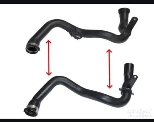

Ein Ersatzschlauch aus Gummi/Silikon ohne Schnellkupplung (neigt zum Brechen) kostet ca. 80–100 Euro. Er wird mit einer Schelle angeschlossen. Und mit dem Turboschlauch gibt es keine Probleme mehr.
Ich habe im Kofferraum einen 15 cm langen Silikonschlauch (fi 57 mm) mit zwei Schellen, nur für den Fall der Fälle. Falls der Schlauch platzt, werde ich ihn durch einen Ersatzschlauch ersetzen.
Aftermarket hose all of rubber/silicone without quick connector(tend to brake) is ~90-100eur. It connect with clamp. And no more problem with turbo hose...
I have in boot silicone hose 15cm(fi57mm)with 2 clamps just in case. If hose burst I will replace it with aftermarket one.
D20DTH turbo hose

Was ist das Problem? Können Sie das genauer beschreiben?
Der kleine Silikonschlauch dient zur vorübergehenden Lösung, da der Kunststoffschlauch an der Verbindung mit dem Schnellverbinder bricht.
Der gesamte Ersatzschlauch ist aus Gummi oder Silikon (ich habe ihn nicht angefasst, daher weiß ich es nicht). Wenn Sie sich darauf beziehen, ersetzen Sie ihn komplett und klemmen ihn direkt an den Gashebel.
Problem with what? Can you be more specific?
Small silicone hose is for temporary fix, because plastic one brake at joint with quick connector.
Whole replacement hose is from rubber or silicone(didn't touch it so don't know), if you refer to this, you replace whole and clamp it directly to throttle.

Bin seit über 40 Jahren Schlosser und weiß was ich kann.
Ich habe den Schlauch in Ruhe in ca eine Stunde gewechselt aber und jetzt kommt das große ABER. Auf dem Bild sind zwei Ringe zu sehen im Original sind drei Ringe drauf ich habe schon mal einen Ring entfernt. Weil das ganze dann besser passte das sind alles Überlegungen die man im Vorfeld nicht kennt du jetzt ja. Nach einiger Zeit habe ich gemerkt dass der Widerstand im Kunststoffschlauch zu gering ist so dass man die Schelle nicht richtig anziehen konnte. Bei manchen rutschte der Schlauch wieder ab und im Umkehrschluss konnte sich kein richtiger Turbodruck aufbauen so dass es auch Fehlermeldungen gab. Und wenn du ganz großes Pech hast geht dein DPF danach noch kaputt wie bei einem Kumpel passiert. Also ergo habe ich mir einen Stützring besorgt drehen lassen den ich in dieses Kunststoffrohr eingeschoben habe weil einfach oder andersrum weil man die Schelle nicht richtig anziehen konnte. Seitdem habe ich Ruhe.
Und wenn ich mir das Ding schon kaufe und im Kofferraum lege dann kann ich es auch in Ruhe zu Hause einbauen. Es wurde hier im Forum schon behandelt habe es aber nicht gefunden. Da haben andere und ich ihre Probleme beschrieben und geschildert was mit diesem Schlauch zusammenhängt. Daher auch das Bild.

@haseh
Vielen Dank für die Klärung.
Ich habe kein Turbo Centrum Kit, habe aber die Anleitung als PDF gesehen.
Es heißt, dass der dritte Ring beim Modell d20dth entfernt werden muss. Außerdem heißt es, dass der Kunststoffschlauch nach dem Aufweiten abgeschnitten werden muss (damit er wie ein Zahn wirkt), um ein Abrutschen vom Kunststoff zu verhindern. Ich stimme zu, dass ein Metalleinsatz die beste Lösung ist.
Ich hatte einen ähnlichen Schlauch, der bei einem Insignia A Benziner gerissen ist. Ich habe ihn mit einem Silikonschlauch und zwei Schellen repariert. Es war jedoch noch ein Stück vom Kunststoffschlauch übrig, das den neuen Schlauch mit einer Schelle halten konnte.
Roter Silikonschlauch
Grüne Schelle
Gelber Pfeil – Bremspunkt
Thank you for clearing this.
I dont have Turbo Centrum kit but seen manual in PDF.
Its stated that 3rd ring have to be removed for d20dth model. Also stated that plastic hose has to be cut after widening(so it acts like teath) and this will prevent hose to slip from plastic. I agree that metal insert is way to go...
Had similar hose which broken on Insignia A petrol. And sortet it with silicone hose and 2 clamps. But there was part left on plastic hose which could hold new hose with clamp
Red-silicone hose
Green-clamp
Yellow arroe- point of braking
