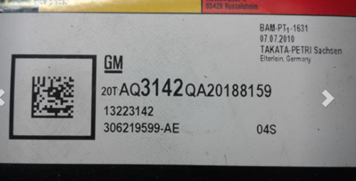

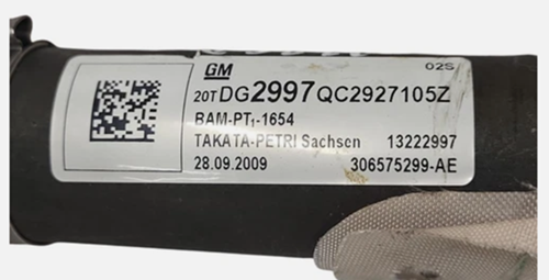

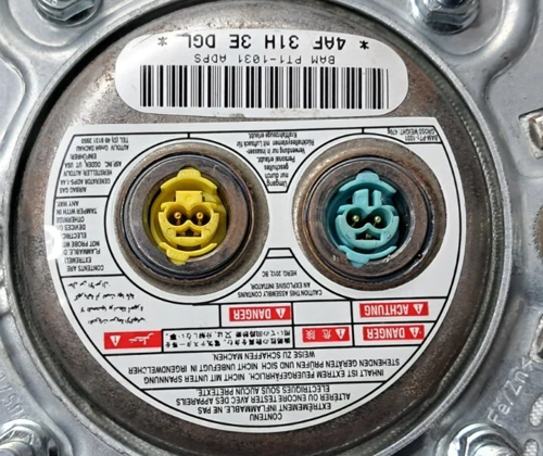

Deswegen wollte ich mal das Thema zu meiner Recherche starten. Aktuell ist nicht offiziell von Opel bekannt gegeben das der Insignia auch betroffen ist.
Nach meiner kleinen Internetrecheche habe ich aber rausgefunden das es auch im Insignia Takata Airbags gab. Kopf und Seitenairbags.
Fahrer und Beifahrerairbag sind von Autoliv.
Im Internet findet man diverse Artikel wo behauptet wird das der Astra J und Zafira C genau so betroffen sein sollen. Aber weitere Details findet man nicht und mit einem Blick in diese Foren hat noch keiner einen Brief bekommen. Nach einer kurzen Recherche habe ich auch Bilder gesehen dass beim Astra J der Beifahrerairbag von Autoliv sind.
Bin gespannt ob es beim Insignia A ruhig bleibt bei dem Thema oder dann doch ein Rückruf kommt.
Bei Opel bin ich aktuell skeptisch was Rückrufe angeht. Werde deswegen bei meinem Facelift selber die kurzen Querlenker tauschen lassen auf eigene Kosten. Ich will nicht der erste mit gebrochenen Facelift Lenker sein 🙂
Insignia Takata Kopfairbag
Insignia Takata Sitzairbag
Insignia Autoliv Fahrerairbag

Hallo, @ThePolgamer ,
die Opel Insignia-Modelle haben mindestens auf der Fahrer- und Beifahrerseite keine Takata-Airbags und sind also von den aktuellen Rückrufen nicht betroffen. Dazu gibt es drei Hauptquellen.
  1. Die KBA-Rückrufdatenbank. Kein Takata-Eintrag bisher
  2. Die neue Verordnung der französischen Regierung, die kritische Takata-Modelle nach Herstellern auflistet.
  3. Das EU safety gate alert Schnellwarnsystem (vormals bekannt als „Rapex“).
Hier die Angaben aus den drei Quellen:
Zu 1) KBA: Aktuelle Information über Takata-Airbag Rückrufe/Warnmeldungen beim Opel (Stand 15.08.2025):
Takata-Rückruf vom 08.10.2024. Neben des Astra H (2004-2010) und J (2009-2018) gehören folgende weitere Opel-Modelle dazu: MERIVA, CASCADA, VECTRA, MOKKA, ZAFIRA, SIGNUM
Produktionszeitraum: 04.07.2003 - 23.08.2018.
Die KBA-Referenznr. Ist 6625 und der Hersteller Rückrufkode KBM
Zu 2) In der aktuellen Verordnung der französischen Regierung vom 29.07.2025 sind folgende Opel-Modelle aufgelistet, zu denen Astras des Bautyps H und J gehören:
Liste des modèles concernés par année
Astra RHT 04 produits entre le 03/01/2005 et le 11/06/2014
Astra 04 H  produits entre le 03/01/2005 et le 11/06/2014
Cascada 13/A  produits entre le 08/05/2012 et le 22/08/2018
Meriva 07B  produits entre le 05/02/2009 et le 24/03/2017
Mokka 12A  produits entre le 15/12/2011 et le 06/06/2018
Vectra (regular or station wagon) / C  produits entre le 04/07/2003 et le 10/10/2008
Zafira 10/C  produits entre le 25/02/2011 et le 26/07/2016
Astra 10 (regular or station wagon) / J  produits entre le 24/02/2009 et le 23/08/2018
Astra GTC 10  produits entre le  24/02/2009 et le 23/08/2018
Signum 02/A produits entre le 16/02/2005 et le 19/06/2008
Quelle: https://www.ecologie.gouv.fr/rappel-airbag-takata
Zu 3) Passend zu 2) wurde von den französischen Behörden am 15.08.2025 im Produkt-Schnellwarnsystem EU safety gate alert (ehemals Rapex) eine Warnmeldung eingestellt (mit kleinen Unterschieden gegenüber der Verordnung):
EU safety gate alert vom 15.08.2025
Date of entry into force 04/08/2025
Notifying country: France
Country of origin: Germany
Measures taken by economic operators: Other: Request to stop driving
https://ec.europa.eu/safety-gate-alerts/screen/webReport/alertDetail/10095639
Kein Insignia dabei!
Hoffe, das beruhigt etwas…. 🙂
