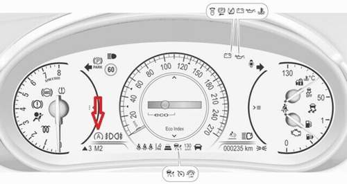

@Mc-Fly schrieb am 9. September 2016 um 18:27:34 Uhr:
Ist es denn überhaupt richtig, dass diese Start-Stop-Position in meiner Drehzahlmesserskala fehlt (8" Farbdisplay)?
Beim Uplevel-Display wird die Start-Stop-Funktion durch ein grünes "umkreistes" A im Display dargestellt, deshalb keine gekennzeichnete Position im Drehzahlmesser. Dieses "A" erscheint, wenn der Motor mittels der Automatik abgeschaltet wird. Funktioniert bei mir sehr zufriedenstellend.

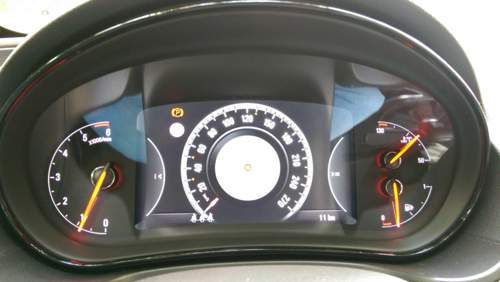

Im Drehzahlmesser gibt es keine Skalensymbole. Ich denke du vermischt da einfach VFL und FL.
Ich hänge mal ein Foto von meinem Drehzahlmesser an und wie du siehst, siehst du nichts. Start-Stopp funktioniert bei meinem immer!

@Mc-Fly schrieb am 9. September 2016 um 16:47:44 Uhr:
Ich habe das große 8" Display. Im Drehzahlmesser gibt es allerdings auch nicht die in der BA beschriebene Start-Stop-Position in der Skala. Was heißt das denn nun? ECO-Taste ja, Start-Stop ist es aber gar nicht vorhanden, oder wie? Was soll dann die ECO-Taste?
Finde die BA nicht nur in dieser Sache reichlich konfus. Wer kann mich erleuchten?
Beim Instrument mit 8" Display gibt es schlichtweg keine Autostop-Skalenanzeige (mehr), dafür ein Piktogramm welches im Display eingeblendet wird ("A" mit einem kreisrunden Pfeil).

Ja, so sieht's aus, das Cockpit... funktioniert hat es bisher dennoch nie. Und angegurtet bin ich stets. Auch in dieser Sache werde ich wohl einen FOH befragen müssen. Die Bedingungen zur Funktion SSA scheinen höchst selten vorzuliegen...
