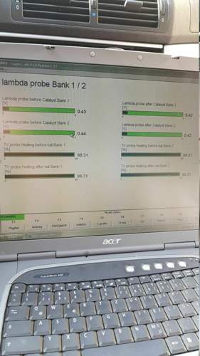

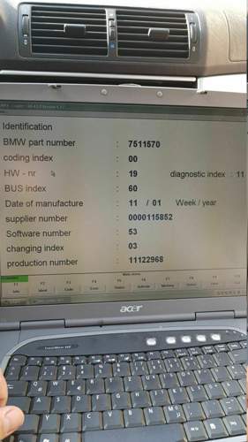

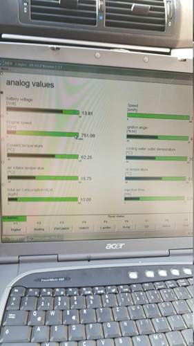

@Motor-Fan89 schrieb am 3. März 2018 um 04:14:41 Uhr:
@X6fahrer @x16 Hallo, habe vor kurzem ein Inpa Ediabas Cd Vers. 7.3 und NCS Expert vers. 4.0.1 mit dem Obd2 Interface D+KCAN bekommen.
Nun habe ich 2 Notebooks einmal Windows XP Prof 32bit und einmal Windows 7 Home Pro 64 bit. Ich bin strikt nach der Anleitung auf der CD gegangen und habe auf beiden Betriebssystemen alles installiert. Also Com4 angewählt mit 1ms Stopbits und ein Update für NCS damit die ganzen Modelle sowie e46 usw drauf sind. Funktionalität von den Programmen sind gegeben.
Nur hab ich leider das Problem das ich mich mit meinem Motorsteuergerät weder über NCS noch Über Inpa verbinden kann. Fahre einen E39 525i mit dem M54 Motor aus dem BJ 2001 als FL. Vielleicht habt ihr mir ne Schritt für Schritt Anleitung wonach ich gehen könnte oder was ich evtl. an den Einstellungen ändern könnte damit es läuft. Danke im voraus. Grüße
Ps: Strom hab ich vom STG. aus drauf also keine Sicherung die durch ist. Und mit Carly vom Kumpel funktioniert alles reibungslos nur nicht mit Inpa oder NCS
Fehlermeldung: Version stimmt nicht mit MS430DS0 überein. Fehlfunktion möglich
