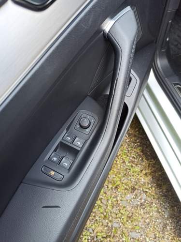

Hallo liebe Forenmitglieder,
fragt mich nicht wie, aber meine Frau hat es geschafft am inneren Türgriff ein Stück Plastik rauszubrechen ( siehe Foto ).
Wie es aussieht müsste ich wohl die ganze Türverkleidung tauschen. Gibt es eine Reperaturmöglichkeit?
Einzeln kann man wohl das defkte Stück nicht wechseln.
LG
Forceafn

Serienfehler - ab zu VW und reklamieren...wer nicht reklamiert und dafür sorgt, dass die VW-Zentrale was merkt, der ist selbst schuld...aber standhaft bleiben und nicht zurückweichen...dann wird der Mangel auch in der VW-Zentrale bemerkt und es kann eine TPI für alle geschrieben werden...denn nur wer sich lautstark gegen miese Qualität wehrt kann auch Erfolg haben...von nichts kommt eben nichts!

Ich hab das anders gelöst. Ich habe das rausgebrochene Teil einfach wieder eingeklebt 😁 Man sieht es nur, wenn man ganz genau hinguckt. Wegen so einem Mist ärgere ich mich nicht mit VW rum die permanent die Kulanz ablehnen...
Welchen Kleber hast du dafür verwendet?
Will nicht irgend einen nehmen, nicht dass es den Kunststoff zu sehr angreift.
Ich habe den Revell Contacta Professional aus dem Modellbau genommen. Klappt super, auch durch die dünne Nadel zum Aufbringen.

B8 07/2018 und die Griffe fallen immer weiter auseinander. Kulanz bzw. Garantie Fehlanzeige.
Wie hier schon öfter im Thread beschrieben wird es von der Garantie übernommen, in meinem Fall bei einem 2017er mit der 5 Jahres Garantie.
Erst wollte der Servicemeister sich nicht damit auseinandersetzen, erst als ich hartnäckig am Ball geblieben bin hat er Rücksprache mit Kollegen gehalten, ein weiterer Servicemeister kannte das Problem so dass es übernommen wurde.
Der gefragte Servicemeister wusste es beim ersten Mal auch nicht, hat allerdings im Gegensatz zu meinem Servicemeister in Wolfsburg, oder wo auch immer, nachgefragt!
Wolfsburg hat es Ihm dann bestätigt!
In meinem Fall wurden sogar die Fahrerseite als auch die Beifahrerseite übernommen.
Mit anderen Worten, lasst euch nicht abwimmeln. Solange noch Garantie vorhanden ist sollte es übernommen werden. 😉
Bei mir wurde es übrigens im Rahmen der Gebrauchtwagengarantie übernommen. Ich denke auch es lohnt dran zu bleiben. Wer nicht fragt bekommt auch nichts.
Auf jeden Fall hartnäckig dran bleiben. Wurde bei mir auch zwei Mal auf Garantie getauscht.
