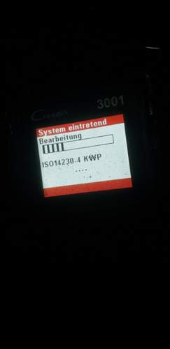

Dann die sicherungen geprüft im Motorraum, alle ok. Das ist ein Crossfox . Nun wollte ich das Auto auslesen wie schon vorher auch aber es hängt sich das prüfgerät bei 14230 auf bei der Hälfte der Messung.

Kann auch nicht den Wagen auslesen wie bisher.
Iso 14230 bleibt auf der Hälfte hängen
In dem Balken.
Hängt seit 2 stunden

Habe an der servicebuchse immer noch keine Möglichkeit etwas auszulesen.?
Alles funktioniert außer innenventilator dadurch keine klima.
Und auslesen.

Alles funktioniert außer innenventilator dadurch Klima und die obd buchse.nicht
