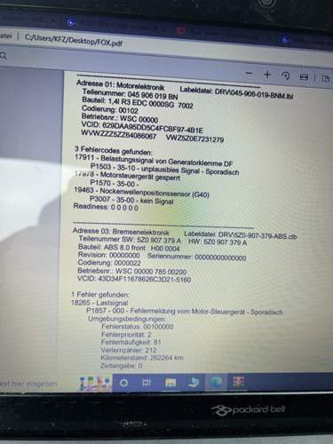

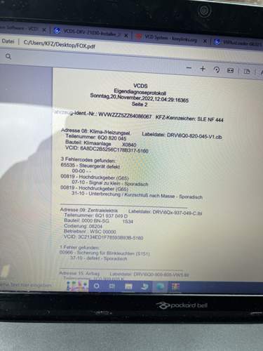

Hallo zusammen, ich hab euch hier die Diagnose per VCDS eingestellt und weiß echt nicht weiter. Die Klimaanlage funktioniert astrein, sowie der Motor deshalb kann ich mir die Fehler nicht erklären, vielleicht hatte jemand schoneinmal diese Probleme. Den druckschalter habe ich schon erneuert (Mahle). Was könnte es sein ?

Batterie geht in Richtung 14 V also der Regler ist es denke ich nicht, da er die Batterie auflädt. Ich denke dem Generator fehlt nichts. Die Stecker sind auch nicht korrodiert, die blechsicherungen sind auch heile. Ich schau mir jetzt grade die MWB an. Ich mache dann Fotos und lasse sie dann hier zukommen.
Sehr kurios. Eigentlich hatte ich nie Probleme mit dem Auto und dem Strom. Hmm
B075ed65-5a35-4b4b-99d2-eb2397e4fda4
Also soweit alles i.O.
Die 1 im ersten Bit sagt nur, dass die Außentemperatur größer 5 °C ist.
Kannst Du nachlesen zu MWB 016 in der Datei 045-906-019-BNM.LBL
im VCDS-Verzeichnis.

Wenn das Klimasteuergerät als defekt bezeichnet wird, meckert auch ein neuer G65.
Was ist mit der zuständigen Sicherung 1 (5A) - liegen dort 12V an?
Ist die Masseverbindung i.O. ? (unter der Mittelkonsole)
Relais 109 schon geprüft bzw. getauscht?

- Bezüglich Hochdruckgeber:
- Hochdruckgeber -> Neu.
- Relais überprüft -> klickt und überbrückt.
- bleibt nur noch das STG also KBT ersetzen, hab schon eins liegen, werd ich in Angriff nehmen.
