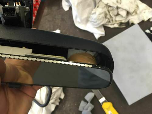

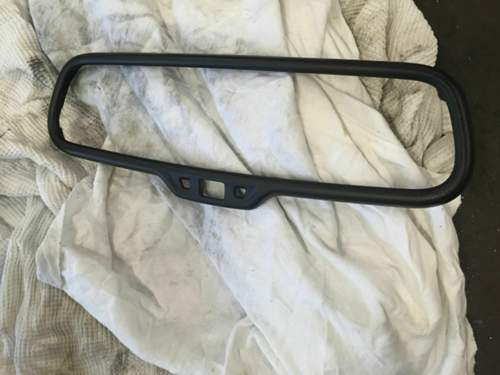

Hallo,ich habe das gleiche Problem mit dem vibrierenden Innenspiegel, erkenne nach hinten nichts und alles doppelt.
Habe jetzt meinen Spiegel geöffnet und Schaumstoff Stücke innen eingebaut so das der Spiegel auf Spannung sitzt!
Die Umrandung geht ganz leicht zu öffnen, mit einem stumpfen Buttermesser kann man es aufheben,
Anschliessend einfach wieder einklinken!
Seht euch die Fotos an!
Soll als Hilfe dienen an alle die sich auch Rantrauen wollen

Kurze Rückmeldung!
Die Arbeit hat sich gelohnt, das Zittern und vibrieren im Innenspiegel ist verschwunden.
