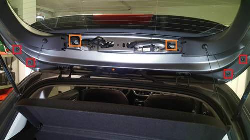

Ich glaube, ich habe herausgefunden, woher das Kofferraumgeräusch kommt: Von den zentralen Bremslichtern.
Ein Test: Bewegen Sie die Bremslichter von Hand, es sollte quietschen
Sie müssen es zerlegen und ein Stück Schaum auf dieser Ebene hinzufügen (umgeben von Grün)
Ich hatte auch einen der lauten Kofferraumclips, ich fügte eine Gummidichtung hinzu
Ich hoffe, der Lärm kommt nicht zurück
Wie kann man die dritte Bremsleuchte ausbauen?
Der Spoiler muss zerlegt werden (4 Schrauben + 2 Schrauben). Die 2 Schrauben müssen mit einer roten Gewindesicherung versehen werden.
Dann muss man 2 Clips der Bremslichter drücken, es ist ziemlich schwer zugänglich.
Ich habe immer noch manchmal Knarren, ich denke, es ist auch notwendig, Filz unter die Bremslichter zu legen.
Sie können sich aus diesem Video bedienen : https://www.youtube.com/watch?v=nKrKrWZ4_m0

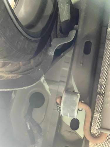

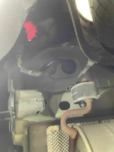

ich habe genau das selbe Geräusch bei meinem Fiesta ST MK8 gehabt.
Habe auch zuerst gedacht es kommt von Dachhimmel.
Es ist aber ein Blech Draussen neben dem Auspuff.
Du müsstest es rappeln hören wenn du die Türe zumachst war jedenfalls bei mir der Fall.
Das Blech rattert gegen ein anderes Blech, mann muss nur 2 Schrauben fest anziehen und das Scheiß Geräusch ist weg.

Es ist genauer gesagt die Unterseite das Kofferraums da wo der Subwoofer drin steckt! (Wanne)
Verbunden mit der hinteren Stoßstange die 2 Schrauben fest anziehen.
Wie gesagt habe mir dein Youtube Video angesehn bei mir war es exakt das selbe Geräusch, seitdem ich die Schrauben angezogen habe ist Ruhe im Karton :-)
Hat bei mir auch geholfen.
