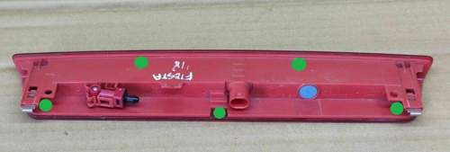

@Doudou_ed schrieb am 27. September 2020 um 18:57:49 Uhr:
Der Spoiler muss zerlegt werden (4 Schrauben + 2 Schrauben). Die 2 Schrauben müssen mit einer roten Gewindesicherung versehen werden.
Dann muss man 2 Clips der Bremslichter drücken, es ist ziemlich schwer zugänglich.
Ich habe immer noch manchmal Knarren, ich denke, es ist auch notwendig, Filz unter die Bremslichter zu legen.
Sie können sich aus diesem Video bedienen : https://www.youtube.com/watch?v=nKrKrWZ4_m0

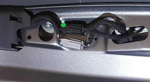

Das Geräusch im Kofferraum ist zurückgekehrt (noch bei der 3. Bremsleuchte), ich habe die Bereiche identifiziert, in denen diese Leuchte direkt auf den Spoiler-Kunststoff drückt. Also habe ich kleine Schaumstücke (1 mm dick an diesen Stellen (in grün)) gelegt
Beim Entfernen der Kofferraumverkleidung bemerkte ich, dass diese Steckdose quietschte, und nutzte die Gelegenheit, um einen kleinen Filz hinter zu bringen
Ich bin viel gefahren und der Lärm ist nicht mehr da
3 Bremsleuchte
Steckdose
