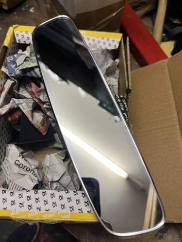

Hier nochmal Bilder vom Innenspiegel ohne Rahmen, da ich meinen heute wieder ausgebaut habe… hat bei mir tadellos funktioniert 🙂

Haben Sie einen link wieviel der Kosten soll ? Und wie aufwändig ist der Umbau ? LG

@mrbabble schrieb am 3. November 2022 um 18:36:56 Uhr:
Ich habe meinen bei eBay gekauft. Hat um die 100€ gekostet. Bei VW keine Ahnung…

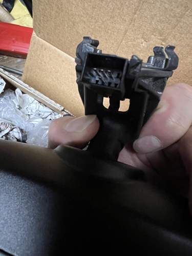

Umbau ist recht einfach… Verkleidungen vom Dachhimmel her abbauen (alles nur gesteckt). Spiegel nach links drehen. 2 Stecker ab und dann umgekehrt wieder zusammenbauen…
