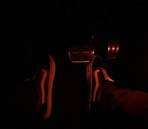

Ist es wirklich so...das bei den Sportpedalen keine Fussstütze in der gleichen Optik dabei ist?
Kann diese ggf. nachgerüstet werden ...z.b. Mit der vom Golf GTI?

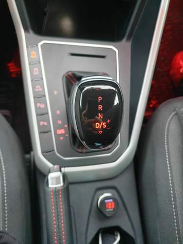

Heute erfolgreich den neuen Schaltknauf eingebaut.
Nettes Spielzeug...
20201223
Gefällt mir gut. Hast Du vielleicht auch noch ein paar Infos für uns? Preis, aus welchem Fahrzeug, Umbau schwierig usw. Dankeschön
Umbau ist überhaupt nicht schwierig.
Für einigermaßen geschickte Schrauber in ca einer Halben Stunde erledigt.
Preis Moderat...
Gekauft bei "Aliexpress", da bei VW vieeeeel zu teuer!
Hat mich als ich ihn gekauft habe, ungefähr 55,00 gekostet.
Einziger Wehrmutstropfen ist halt die Wartezeit von mindestens 1 Monat!

Kannst du erklären, wie man den einbaut?
Ist im Prinzip recht simpel.
die Abdeckung mit dem Schaltsack von der Konsole heraus klipsen und abstecken. Anschließend am Schaltknauf vorne den Knopf drücken und dann den Schaltknauf mit samt dem Schaltsack nach oben ziehen. (Wehrt sich ein wenig).
Jetzt den Schaltsack über den Schaltknauf stülpen und vom den Plastikring der den Schaltsack am Knauf hält, entfernen.
Der Zusammenbau mit dem neuen Schaltknauf erklärt sich dann von selbst.
VORSICHT!
Die Arretierungsstange die im neuen Schaltknauf steckt dient dazu, das man den Druckknopf vor dem Einbau nicht versehentlich drückt. Das sollte man vermeiden denn dann hat man ein Problem. Dann lässt sich der Schaltknauf nicht mehr arretieren!!!!!!
Also passt auf das Ihr den Druckknopf am Schaltknauf nicht drückt bevor er nicht eingebaut und arretiert ist!
Viel Spass...
Chris
Danke schon mal 🙂 ich nehme den Innenraum beim Polo das erste mal auseinander, wo bzw wie knipst man das Plastik rund um den Schaltsack raus?
Du brauchst eigentlich nur an den vorderen unteren Ecken vom Schaltsack ziehen. Dann löst sich die Konsole vorne raus. An der Hinterseite hat sie zwei Haltenasen mit denen sie nur eingeschoben ist.
So sieht der Schaltknauf montiert von der Seite aus...
