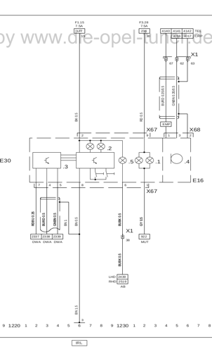

Ok...also eine SMD Led ohne Parallelwiderstand. Empfohlen wurde dir einen Widerstand parallel zu schalten, wieso man das tun soll wurde leider nicht erklärt?
Wenn man sich die Schaltpläne so ansieht wird deine Leuchte über einen Schalter sowie die Türkontaktschalter an Masse gelegt, sind diese Schalter allerdings nicht geschlossen dürfte deine SMD-Led nicht glimmen, ohne Masse hängt die nur an Klemme 30, also Dauerplus.
Gruß Thomas

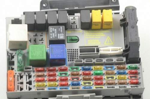

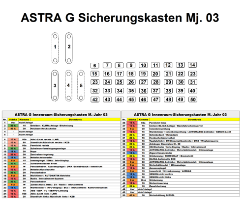

Also den multitimer habe ich vorhin draußen gehabt. Um zu gucken welche Nummer draufsteht. Welches der Relais ist den für die innenbeleuchtung ? Und kann mir eventuell jmdn sagen ob ich lieber noch eine Sicherung anschließen soll oder sonst irgend was.
Ich bin noch lange kein Profi bin grade mit der Realschule fertig geworden also so viel Ahnung habe ich von allem noch nicht.
(Ist mir auch etwas peinlich bei den ganzen Profis hier)
[Von Motor-Talk aus dem Thema 'Astra G Coupe inenbeleuchtung geht nicht mehr aus.' überführt.]
Den MUT brauchst Du nicht ausbauen.
Das Relais fürs Innenlicht ist das grosse grüne Relais.
Welches Baujahr hat Dein ASTRA ?
