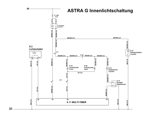

ich werde nicht so richtig fündig. Habe die Innenbeleuchtung durch LED ersetzt, die Vordere glimmt immer schwach, gibt es LED's die auch ganz aus gehen?, falls wäre ein Link sehr hilfreich🙂.

Hast du alles an die Innenraumbirne geklemmt?
Da die Lampe langsam gedimmt wird, kann sie wohl kaum von einem Relais geschaltet werden, eher von einem Transistor.
Meine Vermutung: Am Ausgang der Innenraumbeleuchtung hängt jetzt zuviel last dran, die den Dimm-Transistor überlastet und damit kaputt gemacht hat. (Öfters den kurz hintereinander "dimmen" zu lassen erzeugt viel Wärme am Transistor)
Ist nur eine Vermutung, da LED's doch recht stromsparend sind.
Andere Vermutung wäre, dass du irgendwo einen Kabelbruch hast, der die Masse der Lampen auf die Karosserie legt. Wenn ich mich richtig erinnere, bekommt die Innenraumleuchte Dauerplus und die Masse wird entsprechend gesteuert.

Hier mal die Innenlichtschaltung beim ASTRA G
Einfache Ausstattung.
Einfachste Lösung :

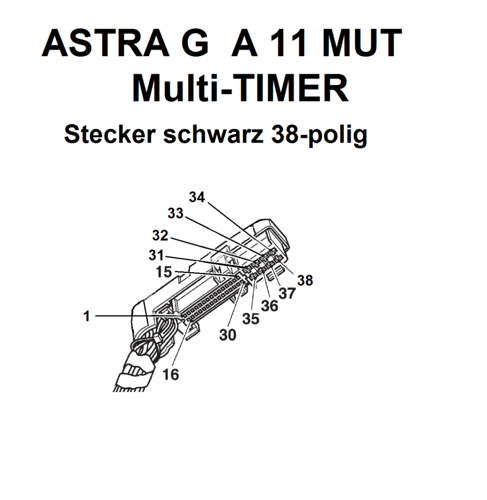

Leitung GRAU ( GY ) am MUT-Stecker auspinnen / durchtrennen.
Liegt am PIN 36 vom MUT-Stecker.
Und auf Masse legen ( Klemme 31 ).
Natürlich die Seite,die von den Innenleuchten kommt.
NICHT DIE,DIE ZUM MUT VERLÄUFT.
Die muss man abisolieren.

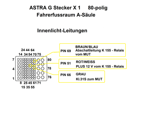

Noch einfacher am Verbindungsstecker X 1 im Fahrerfussraum .
Leitung GRAU liegt an PIN 66.

Stell bitte mal ein Bild rein vom MUT-Stecker,auf dem man die Pins sehen kann.

ASTRA G MUT-Stecker
Astra g x 1 innenlicht
Schuldigung das ich mich lange nicht gemeldet habe. Aber ich habe das Problem behoben. Ein Masse Kabel war an einer Stelle gerissen und hat sich somit dem Strom von der Karosserie geholt. So wie @bschicht86 es vermutet hat.

@BlackyST170 Danke für die Fotos die kann man immer mal brauchen.
