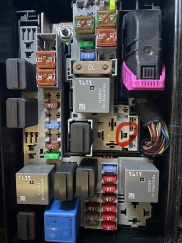

Ich hab ein kurioses Problem beim Corsa meiner Frau und ich dachte ggf. finde ich hier Hilfe.
Das Gebläse funktioniert jetzt bereits seit ein Paar Tagen nicht mehr, egal auf welcher Stufe. Instrumentenbeleuchtung funktioniert und die Kupplung vom Klimakompressor rückt auch merklich ein wenn ich die Klima dazuschalte. Lediglich das Gebläse funktioniert dabei gar nicht. Erst war es immer mal wechselnd und es funktionierte plötzlich während der Fahrt wieder, kurz danach aber wieder nicht mehr.
Das für mich sehr eigenartige ist jetzt das auch der Zigarettenanzünder kein Strom mehr hat. Auch als das Gebläse kurz funktionierte, funktionierte dann auch zeitgleich wieder der Zigarettenanzünder bis das Gebläse und Zigarettenanzünder wieder ausgefallen ist. Sicherungen hab ich schon geprüft, dabei ist mir aber aufgefallen das Zigarettenanzünder und Gebläse an unterschiedlichen Sicherungen hängt und somit auch komplett verschiedene Stromkreise sind?
Den für Probleme bekannten Widerstand für das Gebläse habe ich schon auf Verdacht getauscht, brachte aber keine Veränderung. Zuleitung am Widerstand ist etwas verfärbt aber nicht geschmolzen. Ich kann mir auch nicht vorstellen das ein Problem am Widerstand vorliegt weil ich da keinen Zusammenhang zum Zigarettenanzünder sehe.
Wo genau liegt der elektrische Zusammenhang vom Innenraumgebläse und Zigarettenanzünder? Ich vermute das der Zigarettenanzünder seinen Strom vielleicht von dort bezieht?
Vielleicht hat ja jemand eine Idee oder kennt die Problematik.

@corsa09 K72A müsste ich nochmal prüfen. Geschaltet hat es definitiv, ob er den Arbeitsstrom durchschaltet habe ich nicht getestet.
Allerdings habe ich exakte gleiche Relais ja nochmal (K30C - Wohl für das Motorlüfterrad) und ich habe die beiden mal ausgetauscht. Blieb aber alles unverändert.
Stand jetzt ist ja das alles an Verbrauchern die irgendwie auf Zündungsplus hängen, außer alles was zum Motor wie Steuergerät, ABS, Benzinpumpe, … gehört, nicht funktioniert bei Zündung.
Edit: sollte ich mal direkt 12V von der Batterie auf den Ausgang (30/87) auf dem das Relais steckt wird im Sicherungskasten gehen?

K72A 30 ist der Anschluss an den Pluspol. 87 geht so wie von Haribo11 beschrieben. Wenn man die 87 mit Plus versorgen würde (die Steckdose für den Pin) und wenn dann plötzlich alles wieder läuft, dann würde es für mich bedeuten, dass K72A auf jeden Fall nicht in Ordnung arbeitet. Denn K72A müsste doch den Stromkreis zwischen 30 und 87 schliessen, wenn die Zündung geschaltet wird. Und wenn in dem Fall die Probleme weiterhin bestehen dann würde man weiter hinter K72A suchen. So meine naive Vorstellung.

Nochmal zum Verständnis. Bei K72A sieht es wie folgt aus
- Pin 30: Plus
- Pin 87: geht an K45, FU28 etc. weiter und wird mit Pin 30 geschlossen, wenn Relais aktiviert wurde.
- Pin 86: Plus
- Pin 85: An Steuergerät angeschlossen. Ignition Relay Control. Hier kriegen wir das Signal vom Steuergerät, wenn die Zündung an ist und somit aktivieren das Relais.
Die Pins 85 und 86 sorgen also für das Aktivieren des Relais. 30 und 87 für die Versorgung der Geräte mit Strom.
Wenn alle Punkte zutreffen:
- 87 mit Plusversorgung alle deine defekten Geräte aktiviert
- 86 und 30 mit Plus versorgt sind
- K72A funktionsfähig ist
- Die Leitung zwischen 85 und dem Steuergerät in Ordnung ist
Dann wird es vermutlich an einem defekt im Steuergerät liegen und es würde ebenfalls erklären warum K72A nicht schalten kann und deine diversen Geräte nicht mit Strom versorgen kann.

Moin,
Ich habe gerade nochmal ein Versuch gestartet und einiges getestet.
Relais einzeln nochmal getestet:
Schaltet und Durchgang ist auch ok.
87 direkt mit 12V versorgt: Lüftung, Zigarettenanzünder etc. funktioniert.
Pin 30 und Pin 86: jeweils 12V
Pin 85: keine 12V und kein Massedurchgang. hier liegt wohl der Fehler
Ich habe alle Sicherungen nochmal durchgemessen: alle haben Durchgang.
Hängt da vielleicht noch ein anderes Relais vor was dafür verantwortlich sein könnte?
.jpg
Pin 85, die Leitung geht zum Elektronikmodul X129
OK, dann hört es sich für mich nach einem defekten Steuergerät an, weil deine Tests zeigen dass 86/30/87 genau das tun, was ich vermutet habe. Dann bleibt noch der 85. 85 ist mit dem BCM Steuergerät verbunden. Es ist der PIN 13 des XI1 Steckers von BCM. Das BCM ist bei dem Sicherungskasten in der Instrumententafel. Der XI1 müsste der Stecker links unten sein. Wenn du den Stecker abgezogen hast und vor den Augen die weiblichen Anschlüsse des Steckers hältst, so dass der Stecker rechts die Verkabelung hat, dann hast du vier Reihen. Die Buchse in der untersten Reihe ganz links ist die 1, die in der obersten Reihe ganz rechts ist die 60. Somit wäre PIN 13 die erste Reihe von unten und die dritte Buchse von rechts.
Ich würde also den Durchgang von XI1 Pin 13 und 85 prüfen. Wenn das ok ist, dann hast du ein defekt an der Leitung zum Steuergerät ausgeschlossen (Marderbiss oder sonstiges).
Was bleibt noch übrig? Am besten wenn man mit einem Opcom den Fehler auslesen könnte. Ich vermute, dass dein Gerät keien BCM Fehler auslesen kann. Damit könnten wir die ganze Testerei bestätigen. Vielleicht ist das irgendein Folgefehler und man würde noch mehr durch Fehlerlesen erfahren? Wenn sich herausstellt, dass es tatsächlich ein BCM Defekt ist, dann bleibt nichts anderes übrig als es zu reparieren oder durch ein neues zu ersetzen und zu programmieren. Du kannst auch das Steuergerät ausbauen, ggf. öffnen und prüfen, ob du irgendwelche Wasserschäden, Brüche etc. erkennst.
